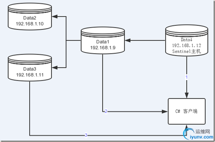

  系统设计如图:

  思路是先连接Sentinel获取在线服务地址和端口号,然后只读操作连接Slave,增删改操作连接Master即可。获取Sentinel信息的代码如下:
