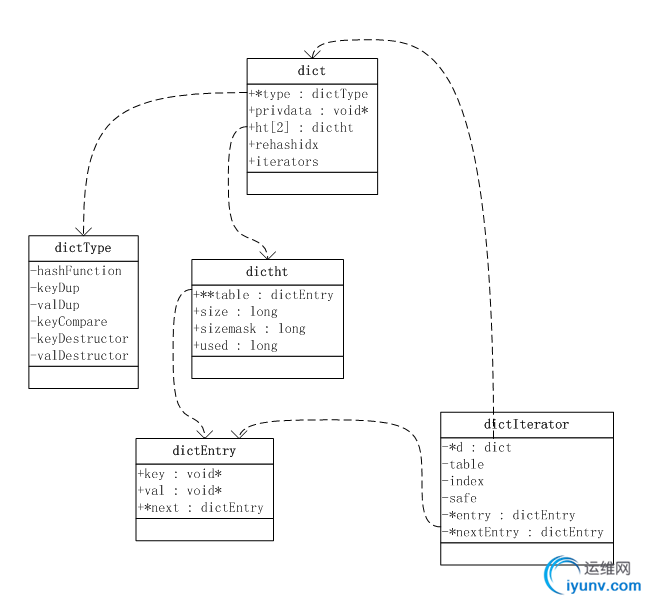

  其类型定义如下图:
  1. dict:表示一个独立的dict结构,提供给外部使用
1 typedef struct dict {
2     dictType *type;  // 定义了元素操作的回调函数
3     void *privdata;
4     dictht ht[2]; // 每个dict有两个dictht结构,一个是主操作对象,一个是辅助操作对象,在Rehash时进行数据转移
5     int rehashidx; /* rehashing not in progress if rehashidx == -1 */
6     int iterators; /* number of iterators currently running */
7 } dict;
  2. dictht:表示一个独立的dict容器,内部使用,外部程序不建议直接操作该结构
1 typedef struct dictht {
2     dictEntry **table; //容纳entry的二维数组
3     unsigned long size; //bucket的数量(bucket是次于table的一级数组,其下挂载了一个entry链表)
4     unsigned long sizemask; //对hashid进行取模的模数
5     unsigned long used; //该结构中entry的总数量
6 } dictht;
  3. dictEntry:数据结点,其实就是一个kv键值对,还包含一个next指针
1 typedef struct dictEntry {
2     void *key;
3     void *val;
4     struct dictEntry *next;
5 } dictEntry;
  4. dictType:定义了一组回调函数,进行数据结点的操作
typedef struct dictType {
unsigned int (*hashFunction)(const void *key);  // 生成hashid
void *(*keyDup)(void *privdata, const void *key); //生成key
void *(*valDup)(void *privdata, const void *obj); //生成val
int (*keyCompare)(void *privdata, const void *key1, const void *key2); //key比较
void (*keyDestructor)(void *privdata, void *key); //销毁key
void (*valDestructor)(void *privdata, void *obj); //销毁val
} dictType;

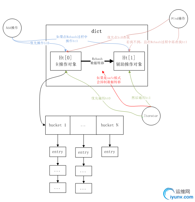

  Redis中的dict是一个标准的 “bucket + 开链” 的哈希表
并未进行更复杂的处理
包括防止哈希冲突导致开链过长的问题,也没有考虑
如果精心构造一串key来打redis,很容易打死的
所以,企业级应用的同学们,如果你的Redis服务对用户比较Open,别下个源码就用了,还是动手改改HashFunction再用吧!
  Redis用两个dictht结构,作用是为了能够渐进地导数据,防止Rehash时阻塞时间太长
这种做法在memcache中就已经用了,不过memcache中是开辟一个线程专门做rehash而已
相比之下,不开线程的处理方式不用锁,BUG更少一些

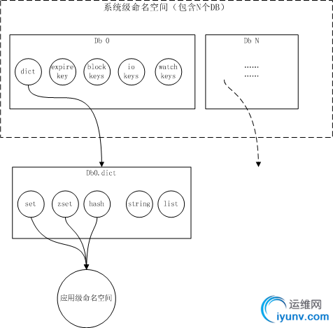

命名空间
  Redis中的Dict分为两类:
  1. 系统级Dict,具有全局的命名空间,其定义如下:
typedef struct redisDb {
dict *dict;                 /* The keyspace for this DB */
dict *expires;              /* Timeout of keys with a timeout set */
dict *blocking_keys;        /* Keys with clients waiting for data (BLPOP) */
dict *io_keys;              /* Keys with clients waiting for VM I/O */
dict *watched_keys;         /* WATCHED keys for MULTI/EXEC CAS */
int id;
} redisDb;
  2. 应用级Dict,由metadata数据结构自己维护,主要是一些 set、hash结构中的dict

Rehash
  当满足以下条件时,会启动Rehash
1 // 当有效空间使用率 < 10%时,
2 // 该函数返回true,进行空间回收
3 int htNeedsResize(dict *dict) {
4     long long size, used;
6     size = dictSlots(dict);
7     used = dictSize(dict);
8     return (size && used && size > DICT_HT_INITIAL_SIZE &&
9             (used*100/size < REDIS_HT_MINFILL));
10 }
1 // 当有效空间使用率 > 100%时,
2 // 该函数返回OK,进行dict扩容
3 static int _dictExpandIfNeeded(dict *d)
4 {
5     ... ...
7     if (d->ht[0].used >= d->ht[0].size &&
8         (dict_can_resize ||
9          d->ht[0].used/d->ht[0].size > dict_force_resize_ratio))
10     {
11         return dictExpand(d, ((d->ht[0].size > d->ht[0].used) ?
12                                     d->ht[0].size : d->ht[0].used)*2);
13     }
14     return DICT_OK;
15 }
  Rehash启动后,就要开始进行Rehash操作了
但是,Rehash的代价是很大的,特别是当容量超过千万级以后,往往会耗费数十秒来进行操作(视机器性能)
所以,Redis采用了渐进式的Rehash,把操作分片,一步步来,总不能阻塞用户响应吧
  根据Dict的类型不同,会采用不同的Rehash策略:
1. 全局性的DICT结构(就是全局命名空间中的key),会周期性的进行rehash,每次进行 1ms
    而且,不受稍后提到的 SafeIterator的干扰,可以一直执行(但是,不受干扰是一回事,在iterator循环空间中,还是得用Safe模式的,所以,源码中也会看到大量针对全局dict的SafeIterator,这一点需要理解一下)
    毕竟,全局的,是重要的嘛,挤也要挤出1ms来,用吧!而且还甭想打扰它,别不服气了

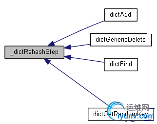

  2. 应用级DICT结构(就是用户自定义的一些DICT),Redis会采取一种 Lazy Rehash 的策略
    所谓 Lazy Rehash,就是用得越多,处理得越快;用得越少,处理得越慢
    什么叫“用”呢?
    很好理解,“增删查”操作都叫用,源码里对应:dictAdd、dictGenericDelete、dictFind、dictGetRandomKey操作,都会促发_dictRehashStep函数进行Rehashing
    但别高兴太早,每次只触发一条而已,所以,慢慢来吧~~
Iterator
  由于Dict内部结构的复杂性,提供一个遍历所有数据的iterator,是非常必要的
  Dict提供两种Iterator:
  1. dictGetIterator:普通iter,在遍历时不可对dict做更多操作,否则会引起数据遗漏或重复
  2. dictGetSafeIterator:安全iter,什么操作都能做,安全的,你懂的。
  可以参考上图理解这一点,不再赘述
