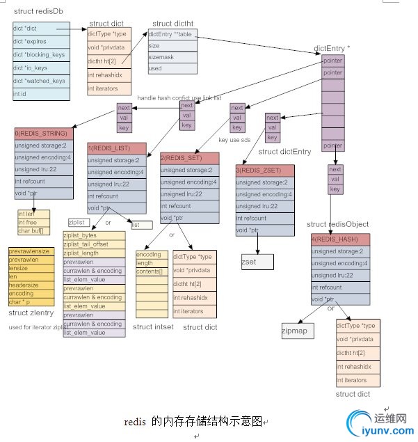

1.1  Redis 内存存储总体结构
  Redis 是支持多key-value数据库(表)的,并用 RedisDb 来表示一个key-value数据库(表).  redisServer 中有一个 redisDb *db; 成员变量, RedisServer 在初始化时,会根据配置文件的 db  数量来创建一个 redisDb 数组. 客户端在连接后,通过 SELECT 指令来选择一个  reidsDb,如果不指定,则缺省是redisDb数组的第1个(即下标是 0 ) redisDb.  一个客户端在选择 redisDb  后,其后续操作都是在此 redisDb 上进行的. 下面会详细介绍一下 redisDb 的内存结构.
  redis 的内存存储结构示意图

  struct dictEntry 中的 key 指针指向用 sds 类型表示的 key 字符串, val 指针指向一个 struct redisObject 结构体, 其定义如下:

//type 占 4 bit,用来表示 key-value 中 value 值的类型,目前 redis 支持: string, list, set,zset,hash 5种类型的值.
#define REDIS_STRING 0
#define REDIS_SET 2
#define REDIS_HASH 4
// storage 占 2 bit ,表示 此值是在 内存中,还是 swap 在硬盘上.
/* Objects encoding. Some kind of objects like Strings and Hashes can be
* is set to one of this fields for this object. */
#define REDIS_ENCODING_INT 1     /* Encoded as integer */
#define REDIS_ENCODING_ZIPMAP 3  /* Encoded as zipmap */
#define REDIS_ENCODING_ZIPLIST 5 /* Encoded as ziplist */
#define REDIS_ENCODING_SKIPLIST 7  /* Encoded as skiplist */
*  如 type 是 REDIS_HASH 类型的,如果其 entry 小于配置值: hash-max-zipmap-entries 或  value字符串的长度小于 hash-max-zipmap-value, 则可以编码成 REDIS_ENCODING_ZIPMAP  类型存储,以节约内存. 否则采用 Dict 来存储.
*   如 type 是 REDIS_SET 类型的,如果其值可以表示成数字类型且 entry  小于配置值set-max-intset-entries, 则可以编码成 REDIS_ENCODING_INTSET 类型存储,以节约内存;  否则采用 Dict类型来存储.
*  refcount: 引用次数
* 至于一个 key 的 value 采用哪种类型来保存,完全是由客户端的指令来决定的,如 hset ,则值是采用REDIS_HASH 类型表示的,至于那种编码(encoding),则由 redis 根据配置自动决定.

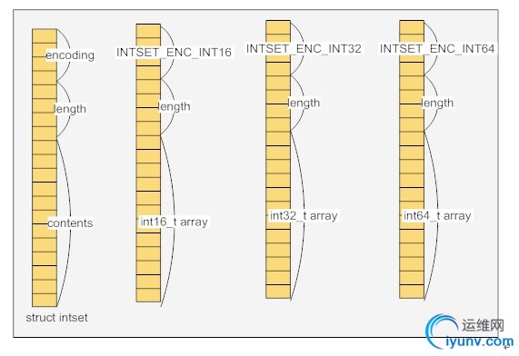

1.6  intset 结构
  intset 是用一个有序的整数数组来实现集合(set). struct intset 的定义如下:
9
10
11
struct {
uint32_t length;
} intset;
  • encoding:  来标识数组是 int16_t 类型, int32_t 类型还是 int64_t 类型的数组.  至于怎么先择是那种类型的数组,是根据其保存的值的取值范围来决定的,初始化时是 int16_t, 根据 set 中的最大值在  [INT16_MIN, INT16_MAX] , [INT32_MIN, INT32_MAX], [INT64_MIN,  INT64_MAX]的那个取值范围来动态确定整个数组的类型. 例如set一开始是 int16_t 类型,当一个取值范围在   [INT32_MIN, INT32_MAX]的值加入到 set 时,则将保存 set 的数组升级成 int32_t 的数组.
  • length: 表示 set 中值的个数
  • contents: 指向整数数组的指针

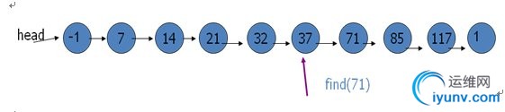

  1)        Searching a key in a Sorted linked list
cell *p =head ;
(p->next->key < x )  p=p->next ;
p ;
  Note: we return  the element proceeding either the element containing x, or the smallest element with a key larger than x (if x does not exists)

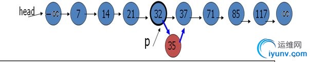

  2)        inserting a key into a Sorted linked list
9
10
11
p=find(35);
mallocsizeofp1->key=35;
p->next  = p1 ;

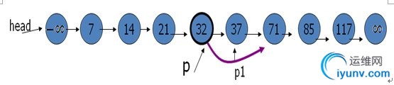

  3)        deleteing a key from a sorted list
9
p=find(37);
p->next = p1->next ;
(p1);

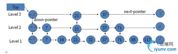

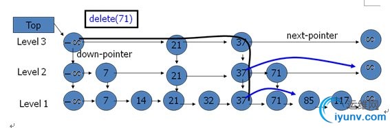

1.7.1.2        SkipList(跳跃表)定义
  SKIP LIST : A data structure for maintaing a set of keys in a sorted order.
  Consists of several levels.
  All keys appear in level 1
  Each level is a sorted list.
  If key x appears in level i, then it also appears in all levels below i
  An element in level i points (via down pointer) to the element with the same key in the level below.
  In each level the keys    and   appear. (In our implementation, INT_MIN and INT_MAX
  Top points to the smallest element in the highest level.
1.7.1.3        SkipList(跳跃表)操作

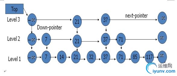

  1)        An empty SkipList
  2)        Finding an element  with key x
9
10
11
12
13
While(1)
while If (p->down == NULL ) p->next
  Observe that we return x, if exists, or    succ(x) if x is not in the SkipList

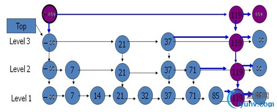

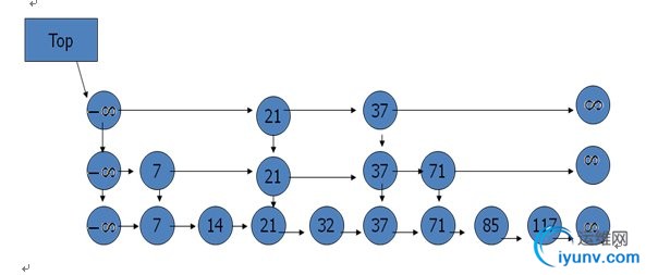

  3)        Inserting new element X
  Determine k the number of levels in which x participates (explained later)
  Do find(x), and insert x to the appropriate places in the lowest k levels. (after the elements at which the search path turns down or terminates)
  Example &#8211; inserting 119. k=2
  If k is larger than the current number of levels, add new levels (and update top)
  Example &#8211; inser(119) when k=4
  Determining k
  k &#8211; the number of levels at which an element x participate.
  Use a random function OurRnd() &#8212; returns  1 or 0 (True/False) with equal probability.
  k=1 ;
  While( OurRnd() ) k++ ;
  Deleteing a key x
  Find x in all the levels it participates, and delete it using the standard &#8216;delete from a linked list&#8217; method.
  If one or more of the upper levels are empty, remove them (and update top)
  Facts about SkipList
  The expected number of levels is O( log n )
  (here n is the numer of elements)
  The expected time for insert/delete/find is O( log n )
  The expected size (number of cells) is O(n )
1.7.2   redis SkipList 实现

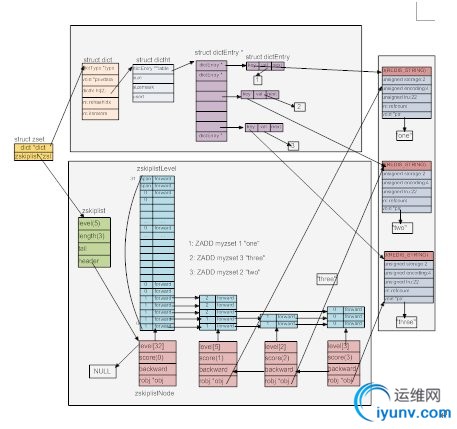

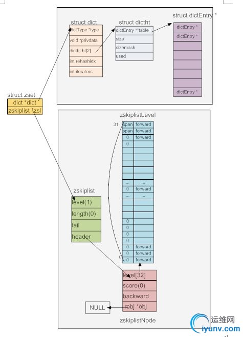

  zset 的实现用到了2个数据结构:  hash_table 和 skip list (跳跃表),其中  hash table 是使用  redis 的 dict 来实现的,主要是为了保证查询效率为 O(1),而 skip list (跳跃表) 是用来保证元素有序并能够保证  INSERT 和 REMOVE 操作是 O(logn)的复杂度。

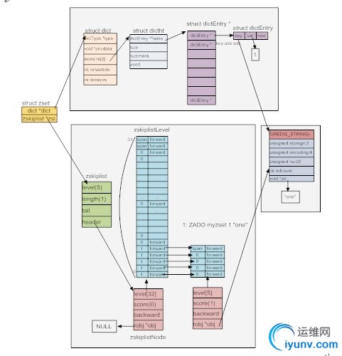

  1)        zset初始化状态
  createZsetObject函数来创建并初始化一个 zset
9
10
11
12
13
14
15
16
17
18
19
void{
sizeofrobj *o;
zs->zsl = zslCreate();
o->encoding = REDIS_ENCODING_SKIPLIST;
o;
zskiplist *zslCreate()
int zskiplist *zsl;
sizeofzsl->level = 1;
zsl->header = zslCreateNode(ZSKIPLIST_MAXLEVEL,0,NULL);
(j = 0; j < ZSKIPLIST_MAXLEVEL; j++) {
zsl->header->level[j].span = 0;
zsl->header->backward = NULL;
return }
  2)        ZADD myzset 1 &#8220;one&#8221;
  ZADD 命令格式:
  ZADD key score member
  • 根据 key 从 redisDb 进行查询,返回 zset 对象。
  • 以 member 作为 key,score 作为 value ,向 zset的 dict 进行中插入;
  • 如果返回成功,表明 member 没有在 dict 中出现过,直接向 skiplist 进行插入。
  • 如果步骤返回失败,表明以 member 已经在 dict中出现过,则需要先从 skiplist 中删除,然后以现在的 score 值重新插入。
  3)        ZADD myzset 3 &#8220;three&#8221;
  4)        ZADD myzset 2 &#8220;two&#8221;
