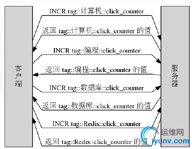

  假设我们正在构建一个为图书打标签(tag)的网站,这个网站上的每本图书都可以被打上任意多个标签。并且为了记录哪些标签的图书是最多人阅览的,我们会为每个标签创建一个点击计数器,每当用户浏览网站上的某本书时,程序就会对该书拥有的各个标签的点击计数器执行增一操作。
举个例子,对于《Redis in Action》这本书,用户可能会给它打上“计算机”、“编程”、“数据库”和“Redis”这四个标签,每次当《Redis in Action》的页面被访问时,程序就会对这四个标签的点击计数器执行增一操作:
INCR tag::计算机::click_counter
INCR tag::编程::click_counter
INCR tag::数据库::click_counter
INCR tag::Redis::click_counter
  对于这个点击计数程序来说,客户端要执行的 INCR 命令次数取决于书本的标签数量,而标签的数量越多, 要执行的 INCR 命令就越多。
下图展示了《Redis in Action》的页面被查看时,客户端和服务器之间进行的通信情况。
  因为 Redis 服务器的性能非常高,所以当一个命令请求抵达服务器之后,服务器通常很快就会将命令执行完毕,并向客户端返回命令的执行结果。
在多数情况下,客户端在执行 Redis 命令时,大部分等待时间都耗费在了发送命令请求和接收命令回复上面。
