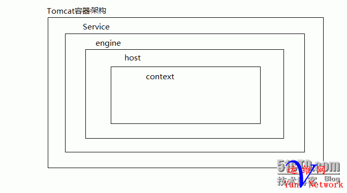

Tomcat的容器架构
----Server(服务器)是Tomcat顶级构成元素,所有一切均包含在Server中,Server的实现类StandardServer可以包含一个到多个Services;
----次顶级元素Service的实现类为StandardService调用了容器(Container)接口,其实是调用了Servlet Engine(引擎),而且StandardService类中也指明了该Service归属的Server;
----接下来次级的构成元素就是容器(Container),主机(Host)、上下文(Context)和引擎(Engine)均继承自Container接口,所以它们都是容器。但是,它们是有父子关系的,在主机(Host)、上下文(Context)和引擎(Engine)这三类容器中,引擎是顶级容器,直接包含是主机容器,而主机容器又包含上下文容器,所以引擎、主机和上下文从大小上来说又构成父子关系,虽然它们都继承自Container接口。
---连接器(Connector)将Service和Container连接起来,首先它需要注册到一个Service,它的作用就是把来自客户端的请求转发到Container(容器),这就是它为什么称作连接器的原因。

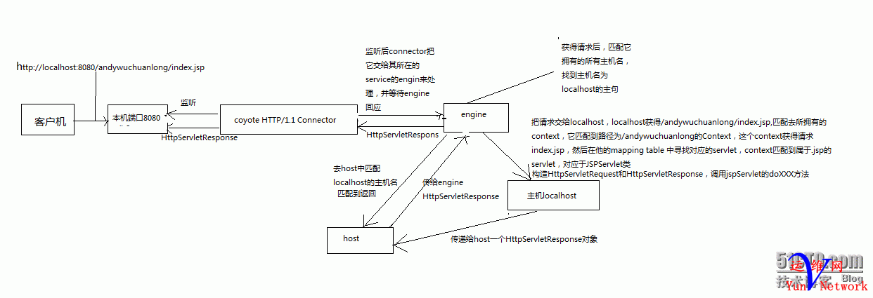

Tomcat运行流程:

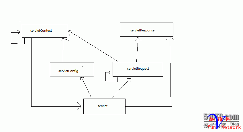

serlvet体系结构
serlvet是基于这几个类运转的
