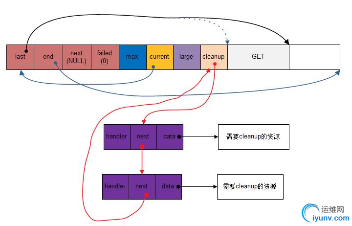

1. nginx内存结构设计
  图1.1 nginx内存结构设计图(1)
  nginx采用内存池的结构设计来管理内存。内存池是由若干固定大小的内存块组成的单向链表。每个内存块的设计图如图1.1。一个简单的内存池如图1.2
  图1.2 nginx内存结构设计图(2)
  从图1.2中可以看出,内存池的头结点维护着内存池的总体信息,从头结点开始,可以访问内存池的小块内存(单向链表,由ngx_pool_data_t维护),大块内存(单向链表,由ngx_pool_large_t维护),以及抽象内存数据(单向链表,由ngx_pool_chain_t维护)。内存池结构涉及的具体数据结构在第2节讲解,内存池的管理包括初始化、创建、分配、销毁四部分,在第3节讲解。

  nginx内存池中除了存放物理内存资源,还存放着其他资源,比如文件、缓存等。每个进程能打开的文件句柄是有限的,所以分配了文件资源后需要及时释放。nginx定义了chain和cleanup字段来支持灵活的自主资源分配,这样当连接关闭时,通过销毁内存池就可以一次性回收这次连接占用的系统资源。
     图3.3展示了自定义资源分配情况:
  图3.3 nginx自定义资源分配图
  可以看到所有挂载在内存池上的资源将形成一个循环链表。
     由图可知,每个需要清理的资源都对应有一个头部结构,这个结构中有一个关键的字段handler,handler是一个函数指针,在挂载一个自定义资源到内存池上的时候,同时也会注册一个清理资源的函数到这个handler上。即是说,内存池在清理cleanup的时候,就是调用这个handler来清理对应的资源。
     比如:我们可以将一个开打的文件描述符作为资源挂载到内存池上,同时提供一个关闭文件描述的函数注册到handler上,那么内存池在释放的时候,就会调用我们提供的关闭文件函数来处理文件描述符资源了。
