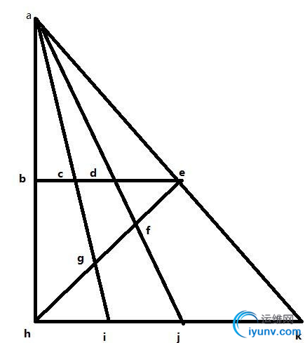

                      看一个论坛里的.说如何用python计算图形中三角形的数量. 图如下:
论坛那位兄弟是先把所有的边上的点放到一个list里面. 然后去生成相关组合.
再去判断点的位置正确与否.
所有的点组合list:
['abh','acgi','adfj','aek','bcde','efgh','hijk']

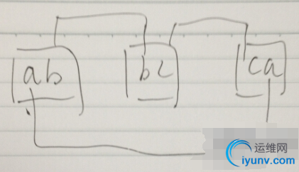

下图中三个框分别为三条线上的点集合.由图可知,要构成三角形必须三个集合两两之间取
交集得到相应的点.
任意两个集合的交集.为一个点. 用itertools的组合方法生成三个集合的组合
再两个之间取交集得到相应的点.即为相应结果.
代码如下:
