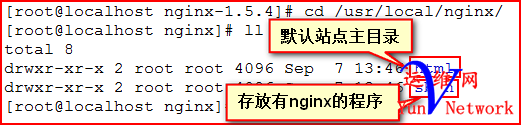

安装完成后,会在安装目录下产生下面两个目录:

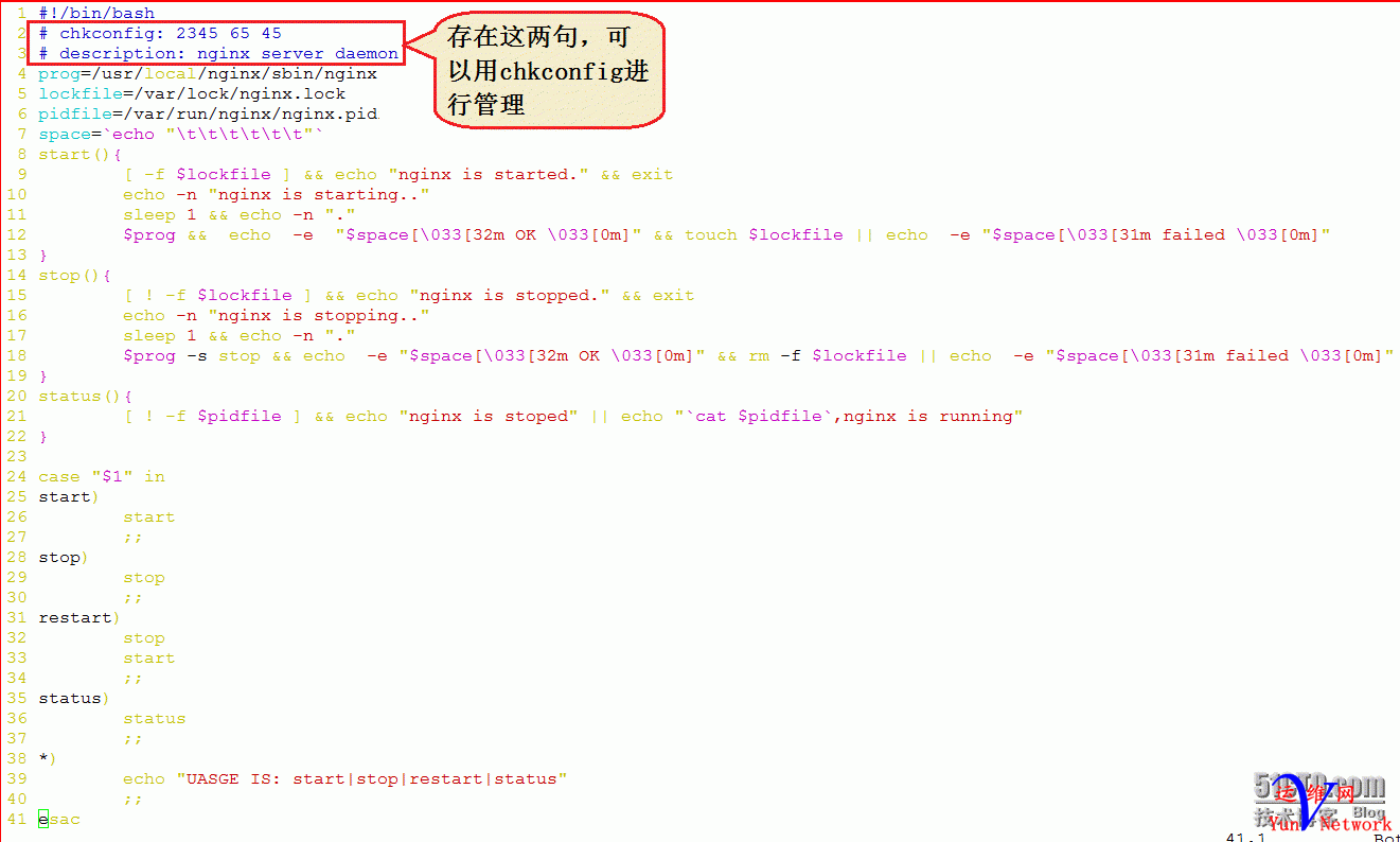

接着为了方便我们管理,我们需要写nginx的控制脚本,一般程序的控制脚本存放在/etc/init.d/目录下,所以我们在此目录下创建nginx文件并且修改其权限为可执行nginx的内容如下:
#!/bin/bash
# chkconfig: 2345 65 45
# description: nginx serverdaemon
prog=/usr/local/nginx/sbin/nginx
lockfile=/var/lock/nginx.lock
pidfile=/var/run/nginx/nginx.pid
space=`echo"                                                "`
start(){
       [ -f $lockfile ] && echo"nginx is started." && exit
       echo -n "nginx is starting.."
       sleep 1 && echo -n"."
       $prog &&  echo -e  "$space[ OK]" && touch $lockfile || echo  -e "$space[ failed]"
stop(){
       [ ! -f $lockfile ] && echo"nginx is stopped." && exit
       echo -n "nginx is stopping.."
       $prog -s stop && echo  -e "$space[ OK ]"&& rm -f $lockfile || echo  -e"$space[ failed ]"
status(){
       [ ! -f $pidfile ] && echo"nginx is stoped" || echo "`cat $pidfile`,nginx is running"
case "$1" in
start)
       start
stop)
       stop
restart)
       stop
       start
status)
       status
       echo "UASGE IS:start|stop|restart|status"
Esac
现在可以执行chkconfig–add nginx来实现chkconfig 管理,也可以使用chkconfig–list nginx查看nginx服务在何种级别的开启与关闭的状态。

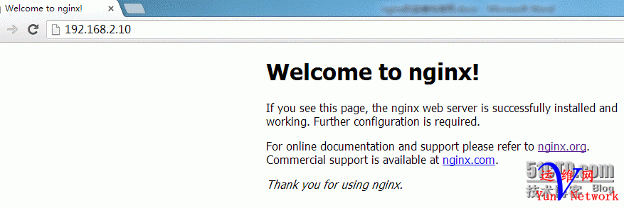

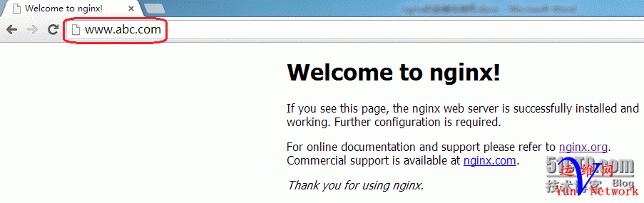

启动nginx服务,我们访问http://192.168.2.10 :
说明我们web可以正常运行了。当然nginx实现的web服务器同apache实现的web服务器一样,也可以做基于虚拟目录、主机头、ip地址的虚拟站点。

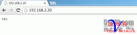

基于ip地址的虚拟站点实现:

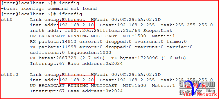

为了达到实验的目的,给我们的linux主机再配置一个临时地址
[iyunv@localhost~]# ifconfig eth0:0 192.168.2.20
修改nginx的配置文件,如下:
   server {
       listen       192.168.2.10:80;
       server_name  localhost;
       access_log  /var/log/nginx/access.log;
       error_log  /var/log/nginx/error.log;
       location / {
           root   html;
           index  index.html index.htm;
   server {
       listen       192.168.2.20:80;
       access_log  /var/log/nginx/tec_access.log;
       error_log  /var/log/nginx/tec_error.log;
       location / {
           root   /usr/local/nginx/tec;
然后创建/usr/local/nginx/tec目录,进入该目录创建一个index.html网页,重启nginx服务后,分别访问http://192.168.2.10http://192.168.2.20 :

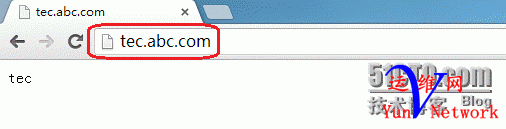

基于主机头的虚拟主机只需要在上面的基础上稍作修改:
server{
       server_name  www.abc.com;
       location / {
           root   html;
   server {
       server_name  tec.abc.com;
       location / {

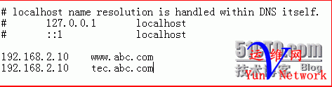

为了实现基于域名的访问,要么做DNS域名解析,要么就修改主机的hosts文件,我就偷下懒,修改hosts文件(注意hosts文件的位置:windows下C:WindowsSystem32driversetchosts,linux下/etc/hosts)
现在分别访问http://www.abc.comhttp://tec.abc.com :

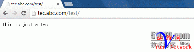

基于虚拟目录的虚拟主机就非常简单了,基于虚拟目录的访问不管真正的存放网页的目录在任何位置,我们都能让它基于某个目录实现访问:
我们就随意创建个目录/abc,在该目录下新建一个index.html的网页,接着我们以上nginx的配置文件稍作修改:
[iyunv@localhost/]# mkdir /abc
[iyunv@localhost/]# echo "this is just a test" >/abc/index.html
在配置文件的tec.abc.com的server内增加这样一个location:
       location /test {
           alias   /abc;
这次访问一下http://tec.abc.com/test

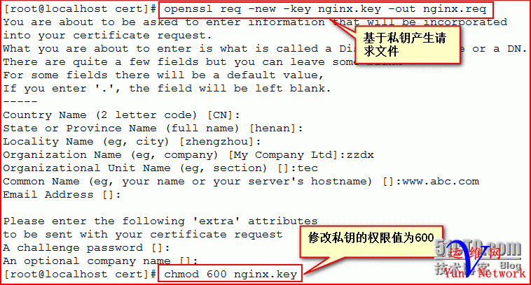

内容修改之后,我们需要在/etc/pki/CA目录下去创建三个目录(certs、crl、newcerts)和两个文件(index.txt、serial),并且将内01这个数字写入serial文件。这些准备做好之后,就可以去实现CA服务器了:
我们使用openssl为CA产生私钥,私钥名字为cakey.pem存放在/etc/pki/CA/private/目录下,为了私钥的安全性,必须修改cakey.pem的权限为600:
由于本CA服务器要想为其他人服务,那么它必须是一个别人可以信任的机构,需要根CA给他签发证书,在我们的环境中只有这一台CA服务器,那么它就是根CA,它的证书需要自己签署。

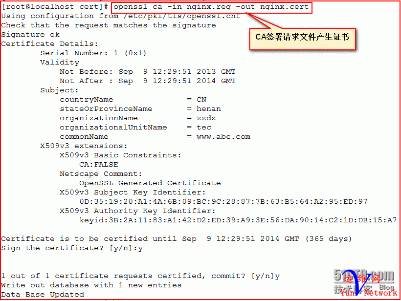

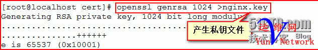

CA服务器的操作已经完成,我们要为我们的web服务器签发证书,那么必须要有请求文件,产生请求文件靠的是私钥文件,所以web服务器签发证书的过程是私钥文件à请求文件à证书:

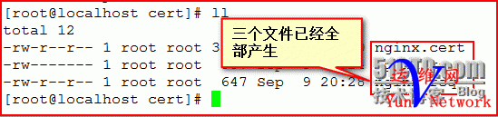

我们先在/usr/local/nginx目录下创建cert目录用于存放服务器的上面三个文件,然后切换到cert目录去产生这三个文件:

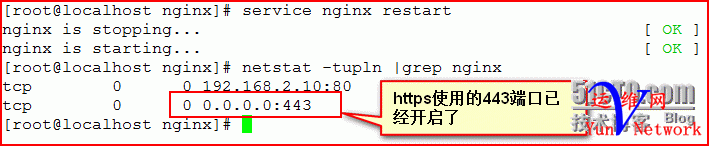

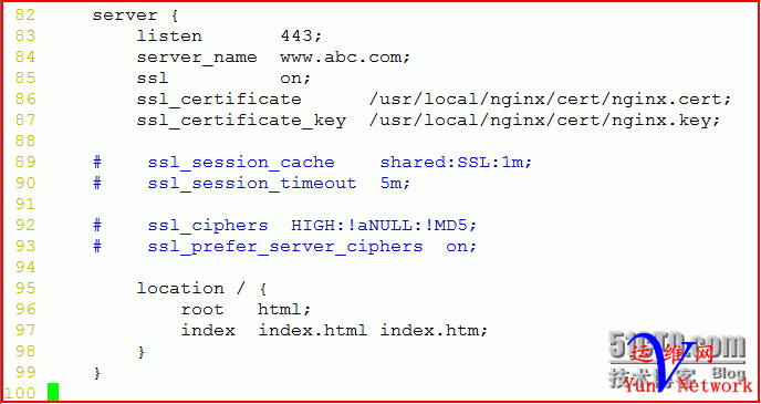

现在我们要将证书与web结合,那么我们就需要修改nginx的配置文件,在http的大括号内加入下面这段内容:
重启nginx服务:

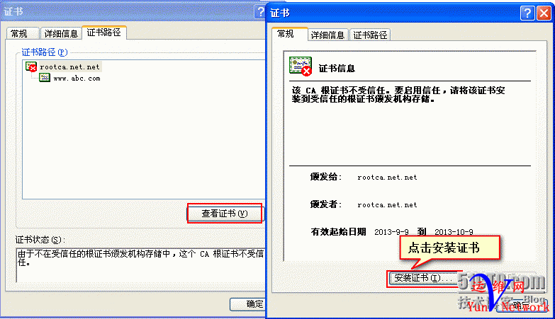

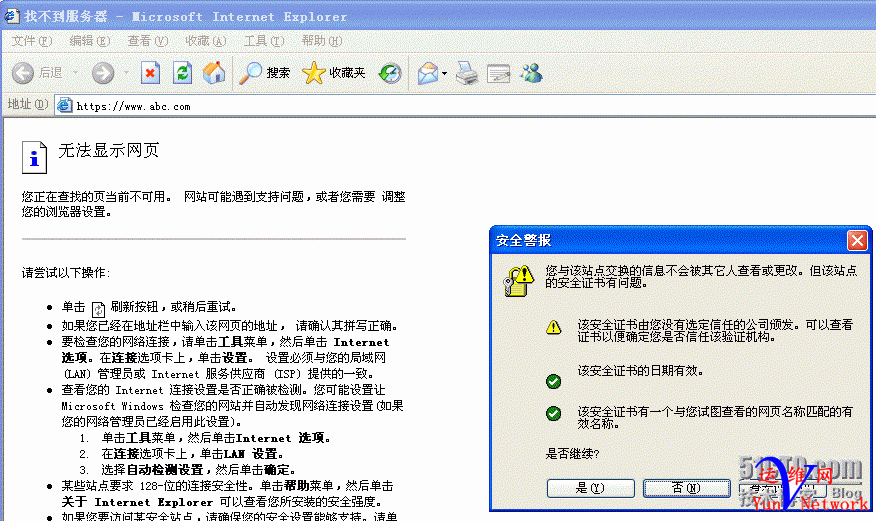

现在我们访问https://www.abc.com出现下面的页面:

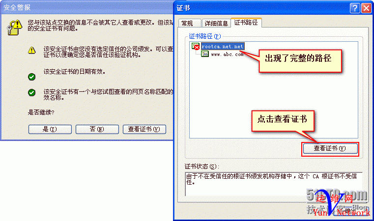

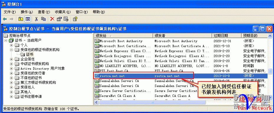

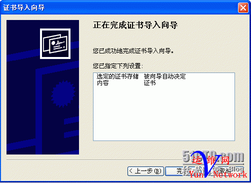

说明客户端不信任我们的证书,要想客户端信任我们的证书,必须先让其信任我们的证书颁发机构CA,我们必须把CA加入到信任列表。要想加入到信任列表必须要在证书路径那出现完整路径。

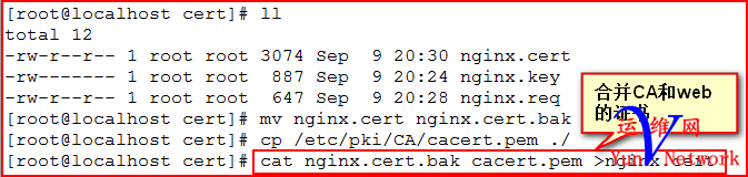

这里操作与apache的加密访问时有点区别,在这里为了出现完整路径,我们必须把CA的证书与web的证书合并。

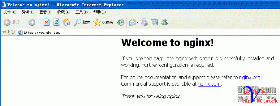

再次访问https://www.abc.com :

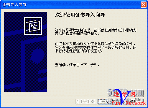

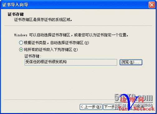

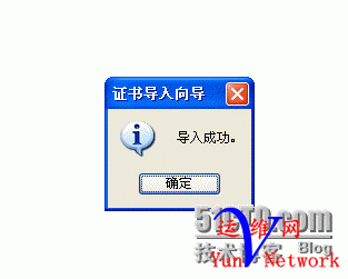

然后根据向导进行操作:
导入成功,打开控制台(开始à运行àmmc)添加证书,可以看到已经将根CA加入到可信任的根机构:
此时,已经可以基于https正常访问了!
