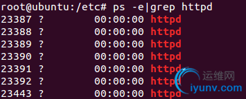

  6. 验证Apache是否工作
  此时,服务器端窗口应该显示:
  #ps -e|grep httpd
  在客户端浏览器输入服务器的IP地址(或者http://localhost),IE应该显示:It works!画面。
