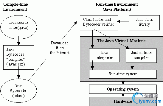

全局视图
  上图显示了java源文件从编译到加载执行的全局视图,整个过程中最主要的步骤是
  • 编译成过程,由编译器对java源文件进行编译整理,生成java bytecodes
  • 类的加载和初始化,主要由classloader参与
  • 执行引擎 将字节码翻译成机器码,然后调度执行
  这一部分的内容,解释的非常详细的某过于《深入理解jvm》和撒迦的JVM分享,这里就不班门弄斧了。
  那么讲上述这些内容的目的又何在呢,我们知道scala也是需要编译执行的,那么编译的结果是什么样呢,要符合什么标准?在哪里执行。
  答案比较明显,scala源文件也需要编译成java bytecodes,和java的编译结果必须符合同一份标准,生成的bytecode都是由jvm的执行引擎转换成为机器码之后调度执行。
  也就是说尽管scala和java源文件的编译器不同,但它们生成的结果必须符合同一标准,否则jvm无法正确理解,执行也就无从谈起。至于scala的编译器是如何实现的,文中后续章节会涉及。

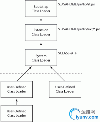

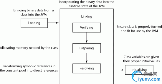

Java类的加载和执行
  在各位java达人面前,我就不显示自己java水平有多烂了。只是将两幅最基本的图搬出来,展示一下java类的加载过程,以及classloader的层次关系。记住这些东东会为我们在后头讨论scala repl奠定良好基础。

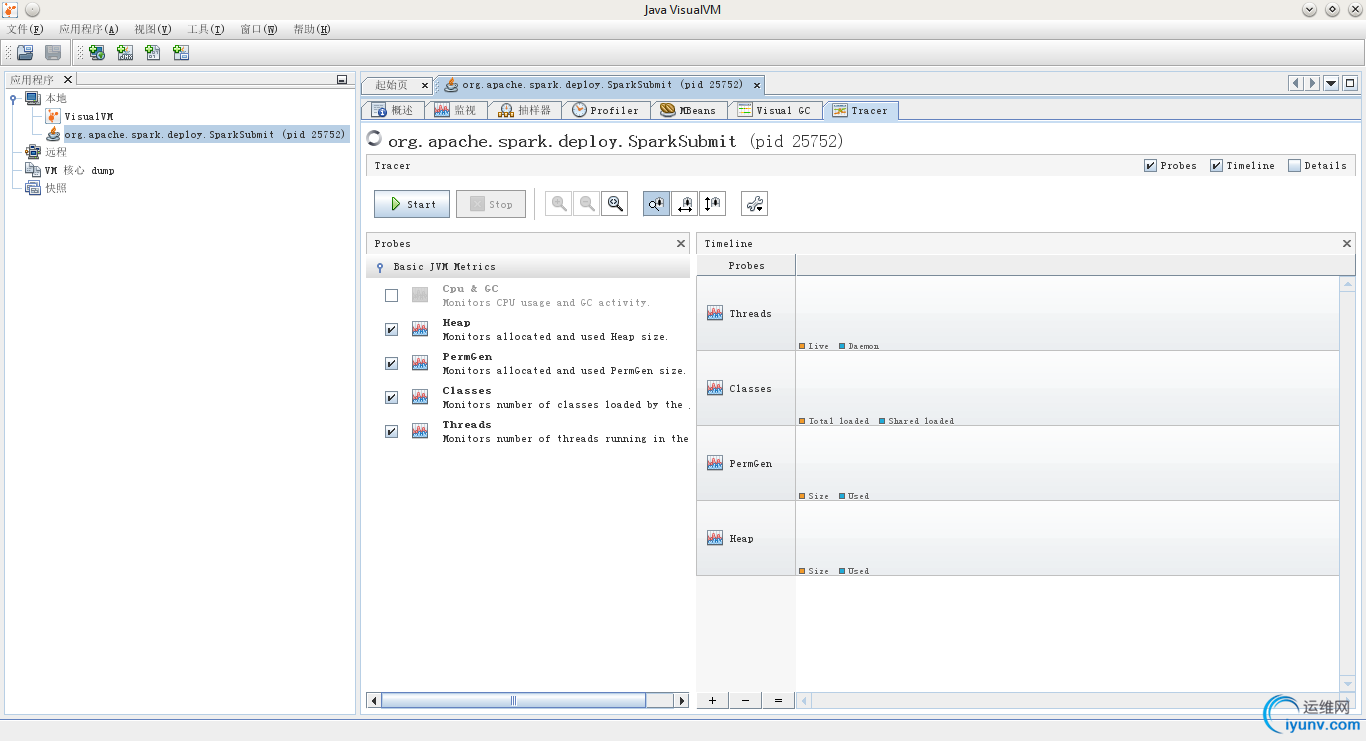

利用jvisualvm验证
  修改spark-class,使得JAVA_OPTS看起来如下图所示
JMX_OPTS="-Dcom.sun.management.jmxremote.port=8300 -Dcom.sun.management.jmxremote.authenticate=false -Dcom.sun.management.jmxremote.ssl=false -Djava.rmi.server.hostname=127.0.0.1"
# Set JAVA_OPTS to be able to load native libraries and to set heap size
JAVA_OPTS="-XX:MaxPermSize=128m $OUR_JAVA_OPTS $JMX_OPTS"
JAVA_OPTS="$JAVA_OPTS -Xms$OUR_JAVA_MEM -Xmx$OUR_JAVA_MEM"
  修改完上述脚本之后先启动spark-shell,然后再启动jvisualvm
bin/spark-shell
jvisualvm

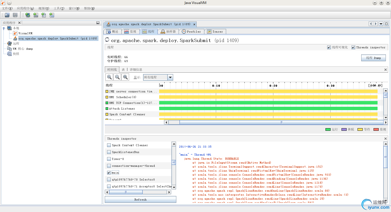

  在Java VisualVM中选择进程org.apache.spark.deploy.SparkSubmit,如果已经为jvisualvm安装了插件Threads Inspector,其界面将会与下图很类似
  在右侧选择“线程”这一tab页,选择线程main,然后可以看到该线程的thread dump信息

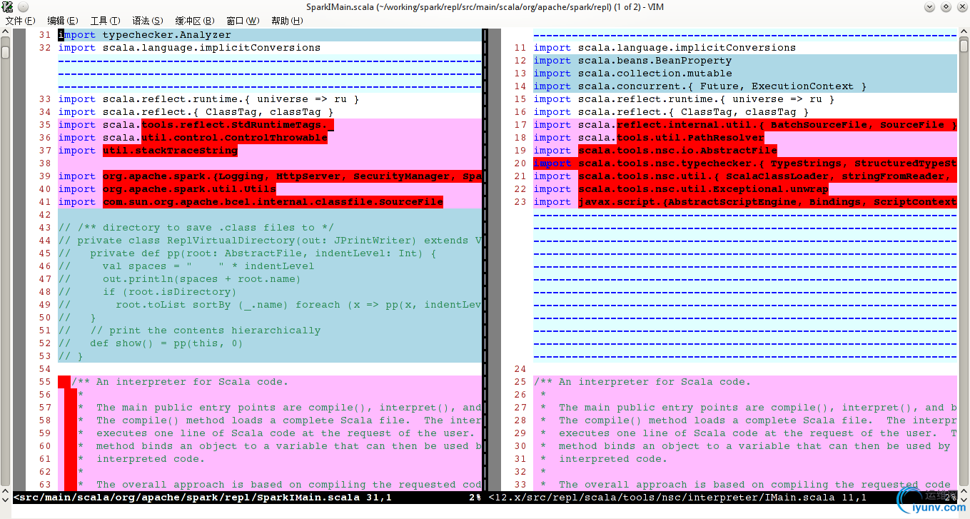

IMain.scala vs. SparkIMain.scala
  是什么导致有上述的差异的呢?我们可以下载scala的源码,对是scala本身的源码在github上可以找到。interpreter中代码生成部分的处理逻辑主要是在IMain.scala,在spark中是SparkIMain.scala。
  比较两个文件的异同。
gvimdiff IMain.scala SparkIMain.scala
  gvimdiff是个好工具,两个文件的差异一目了然,emacs和vim总要有一样玩的转才行啊。来个屏幕截图吧,比较炫吧。
  注:spark开发团队似乎给scala的开发小组提了一个case,在最新的scala中似乎已经支持classbasedwrapper,可以通过现应的选项来设置来选择classbasedwraper和objectbasedwrapper.
  下述代码见最新版scala,scala-2.12.x中的IMain.scala
  private lazy val ObjectSourceCode: Wrapper =
if (settings.Yreplclassbased) new ClassBasedWrapper else new ObjectBasedWrapper
