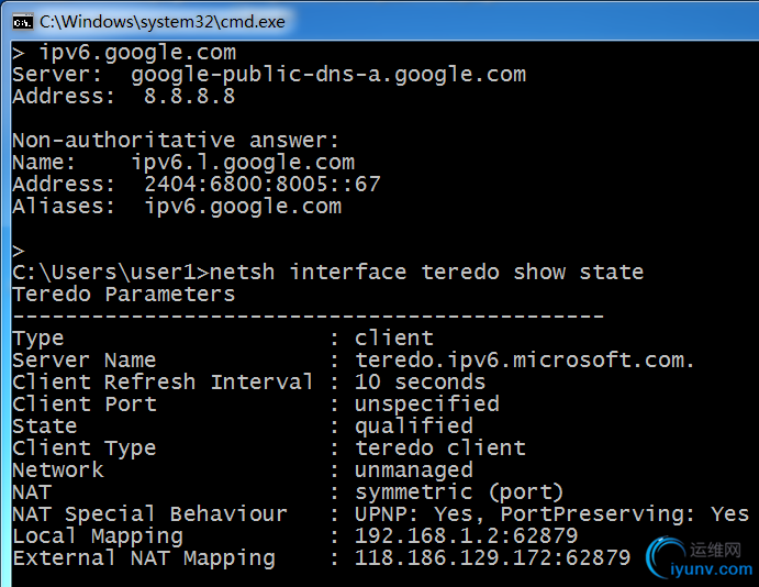

$ nslookup
> set querytype=aaaa
> google.com
Server:2001:470:20::2
Address:2001:470:20::2#53
Non-authoritative answer:
google.comhas AAAA address 2001:4860:800b::69

IPv4内网用户如何使用IPv6:
  安装Teredo隧道即可。访问IPv6网站通过Teredo服务器转发,速度受影响。
  注意:
  Teredo隧道与PPPOE冲突,解决方法:使用路由拨号,本机只有一个本地连接即可。
  Teredo隧道与多网卡冲突,比如virtualbox的虚拟网卡,解决办法:禁用别的网卡,只留一个本地连接。

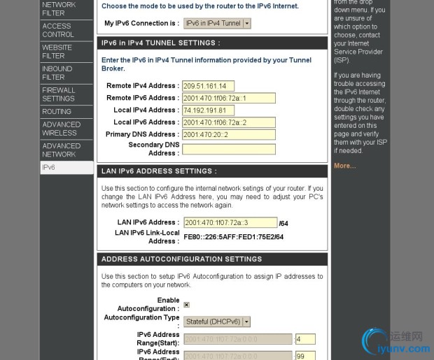

IPv6路由器:
  D-Link一百元的家用路由器国外版本支持IPv6:http://www.dlink.com/ipv6,比如DIR-615,截图在最后。但国内版本不知是否支持IPv6,京东客服说不支持。
  TP-Link家用路由器不支持IPv6。
  是不是刷了dd-wrt完整版操作系统的路由器都支持IPv6,还待确认。

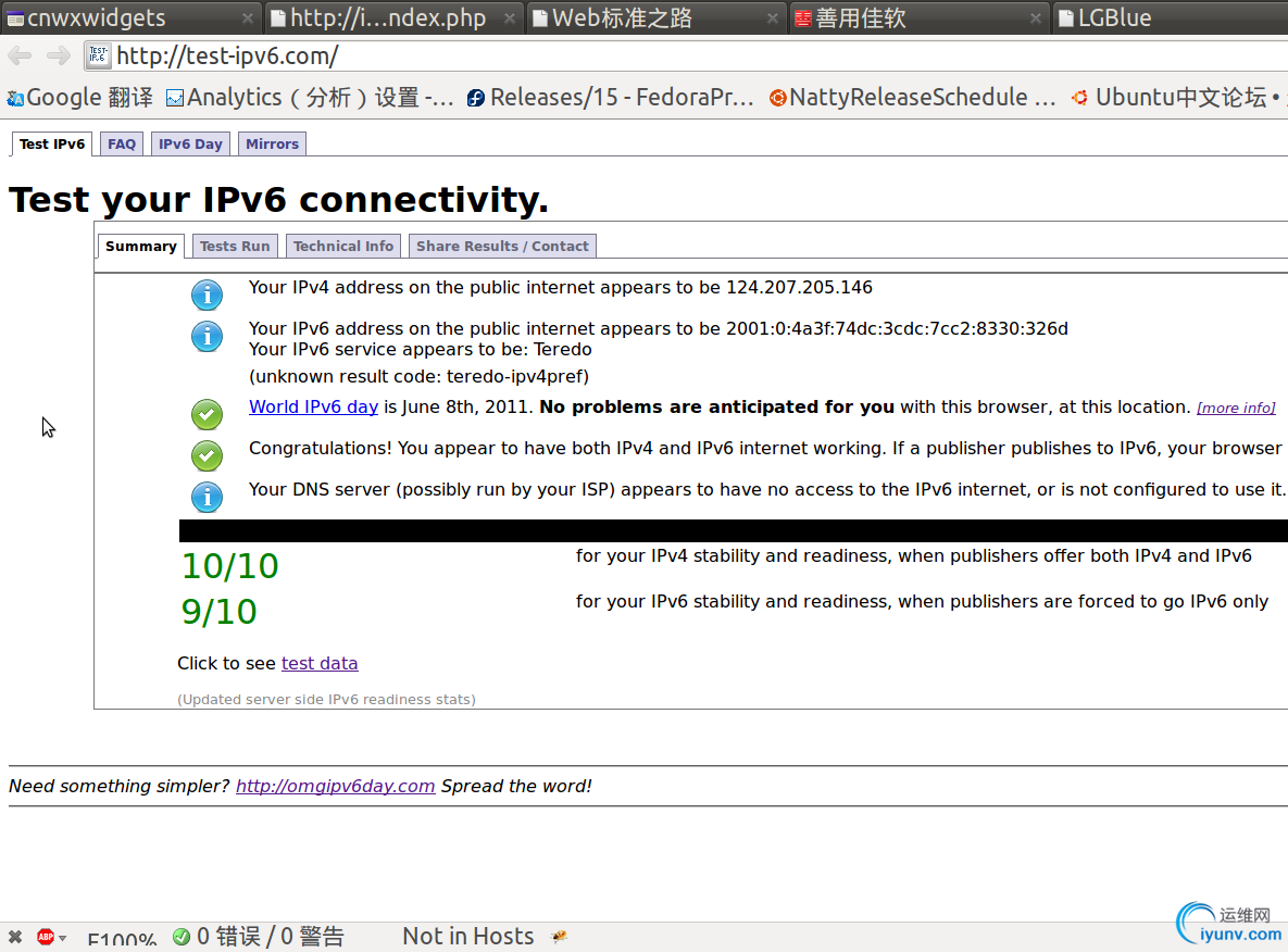

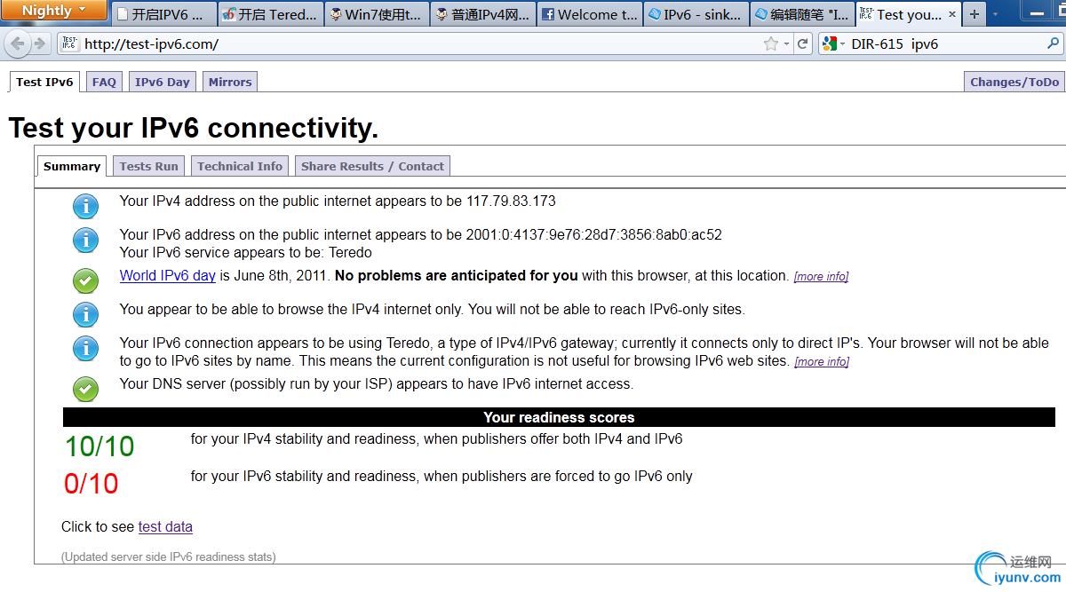

参考资料:
  测试浏览器是否支持IPv6:http://test-ipv6.com/
  测试浏览器是否默认使用IPv6:http://www.kame.net/
  火狐扩展,显示正在访问的网站IP,可以看出是否是IPv6:https://addons.mozilla.org/zh-CN/firefox/addon/worldip-flag-and-datacenter-pi/
  Windows 7 in NAT Lan teredo:
  Ubuntu 11.04 in NAT Lan teredo:
  D-Link DIR-615 ipv6:
