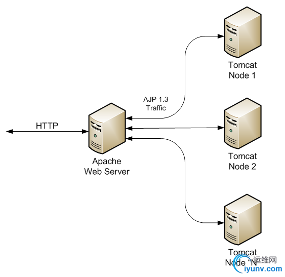

  • 在项目实施过程中,我们经常需要将Web应用服务器与外网隔离,或者需要多台Web应用服务器作负载平衡。通过apache与tomcat整合配置,我们可以很容易实现这些需求。负载均衡就是将客户端的请求分流给后端的各个真实服务器,达到负载均衡的目的。还有一种方式是用两台服务器,一台作为主服务器(Master), 另一台作为热备份(Hot Standby),请求全部分给主服务器,在主服务器当机时, 立即切换到备份服务器,以提高系统的整体可靠性。如下图所示:
    在实际操作中,主要是Apache作为主服务器运行,当监听到有jsp或者servlet的请求时,将请求转发给tomcat服务器,由tomcat服务器进行解析后,发回apache,再由apache发回用户。一般情况下将静态文件部署在Apache web服务器,相关JSP文件部署在tomcat容器。

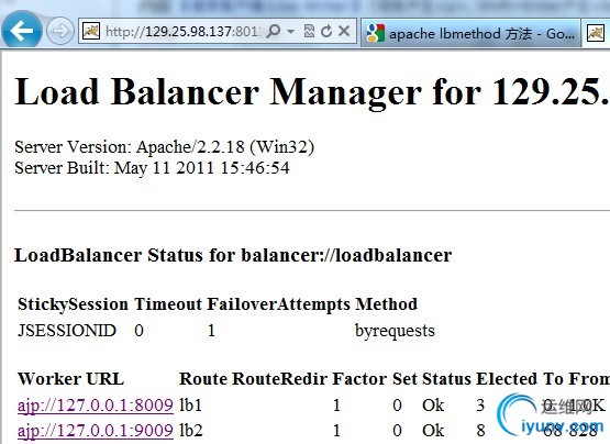

    2.3 负载均衡监控
    修改Apache2.2\conf\httpd.conf,在文本最后加入如下语句;
    SetHandler balancer-manager
    Order deny,
    allowDeny from all
    Allow from all
请确保已经去掉如下两行的注释:
  LoadModule proxy_balancer_module modules/mod_proxy_balancer.so
LoadModule proxy_http_module modules/mod_status.so //之前因为忽略了这行,找原因找了一天,后来啃官方文档才发现缺失了这个模块。
接下来就可以访问http://localhost:8011/balancer-manager监控负载均衡
