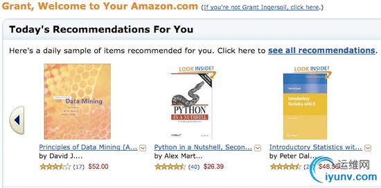

  协作筛选 (CF) 是 Amazon 等公司极为推崇的一项技巧,它使用评分、单击和购买等用户信息为其他站点用户提供推荐产品。CF 通常用于推荐各种消费品,比如说书籍、音乐和电影。但是,它还在其他应用程序中得到了应用,主要用于帮助多个操作人员通过协作来缩小数据范围。您可能已经 在 Amazon 体验了 CF 的应用,如 图 1 所示:
图 1. Amazon 上的协作筛选示例
  CF 应用程序根据用户和项目历史向系统的当前用户提供推荐。生成推荐的 4 种典型方法如下:
