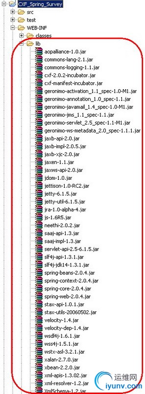

  为了方便起见,我们直接拷贝 %CXF_HOME%/lib 目录下的所有 .jar 文件到 CXF_Spring_Survey 项目的 WEB-INF/lib 目录下,也可以根据前面“CXF 安装包”章节所述的各个 jar 包的作用范围选择仅需要的 .jar 文件。在 Eclipse 里刷新后,可以看到如下结构:
图 5. 利用 CXF 开发 Web Services 的工程引入所有 .jar 文件后的骨架示意图

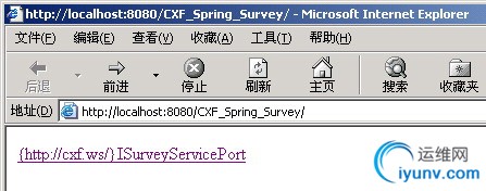

  这时开始启动 Tomcat ,在启动的过程中,可以在启动窗口上看到以链接方式部署的应用在启动中会打印出一些相关信息来,最后显示启动成功。通过访问 http://localhost:8080/CXF_Spring_Survey/ 可以看到 CXF 暴露的服务链接:
图 7. CXF 暴露的服务链接的内容示意图

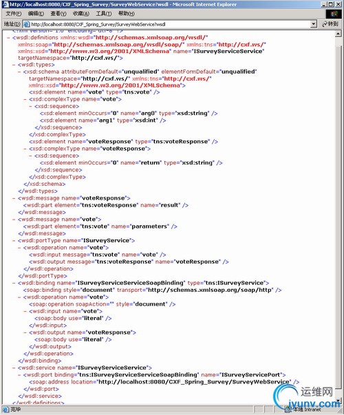

  可以直接点击进去,或者手工输入 WSDL 的地址进行访问:http://localhost:8080/CXF_Spring_Survey/SurveyWebService?wsdl ,可以看到如下的 WSDL 内容:
图 8. SurveyWebService 的 WSDL 内容示意图
  这样,我们可以确定我们的服务真正发布成功了,接下来就可以利用客户端进行消费了。
