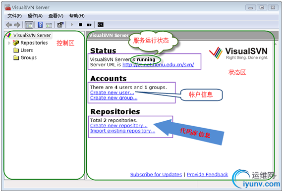

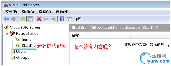

安装好VisualSVN Server后【安装过程看这里】,运行VisualSVN Server Manger,下面是启动界面:

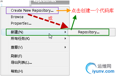

  好的,下面我来添加一个代码库【Repository】,如下图:

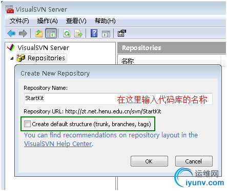

  按上图所示,创建新的代码库,在下图所示的文本框中输入代码库名称:
  注意:上图中的CheckBox如果选中,则在代码库StartKit下面会创建trunk、branches、tags三个子目录;不选中,则只创建空的代码库StartKit。
  点击OK按钮,代码库就创建成功了。
  创建完代码库后,没有任何内容在里面。我会在这个教程的第二部分说明如何迁入源代码。

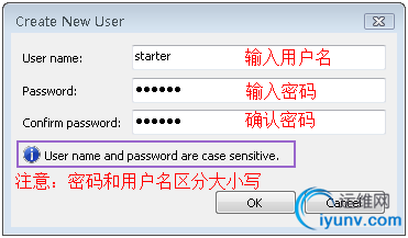

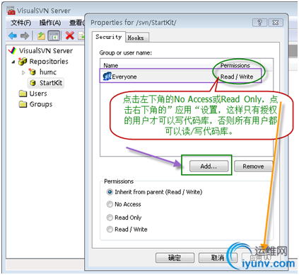

  下面,我们开始安全性设置,在左侧的Users上点击右键:
  输入上面的信息,点击OK,我们就创建一个用户了。按照上面的过程,分别添加用户Developer1、tester1、manager1,好了,我们开始添加这些用户到我们刚才创建的项目里:

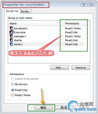

  点击上图中的"Add..."按钮,在下图中选择我们刚才添加的用户,点击OK按钮:
  说明:大家可能注意到了下图中的Groups,是的,你也可以先创建组,把用户添加到各个组中,然后对组进行授权,操作比较简单,在此略过。
  按照下图所示,分别对用户【或组】进行授权:
  点击"确定"按钮,上面的用户就具有了访问StartKit代码库的不同权限。
  因为用户starter在团队中是新来者,不希望他向代码库中提交新代码,所以他只能读取代码库中的代码,不能提交代码。tester1是测试人员,不负责代码编写,所以也是只读权限。而Developer1和manager1是开发人员和项目经理,自然具有读、写的权限。
  在实际的项目开发过程中,Developer和tester往往不可能只有一个人,这时候使用组来授权更加方便,这个大家可以自己练习一下。

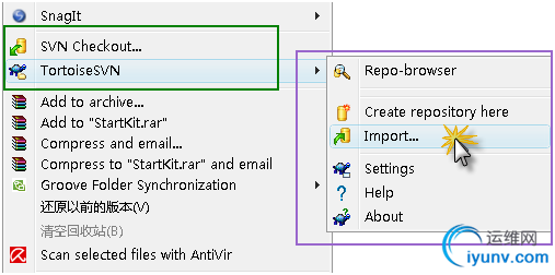

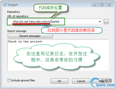

  假如我们使用Visual Studio在文件夹StartKit中创建了一个项目,我们要把这个项目的源代码签入到SVN Server上的代码库中里,首先右键点击StartKit文件夹,这时候的右键菜单如下图所示:
  图2-2-1

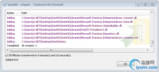

  点击Import,弹出下面的窗体,其中http://zt.net.henu.edu.cn 是服务器名,svn是代码仓库的根目录,StartKit是我们在上个教程中添加的一个代码库:
  说明:左下角的CheckBox,在第一次签入源代码时没有用,但是,在以后你提交代码的时候是非常有用的。
  图2-2-2

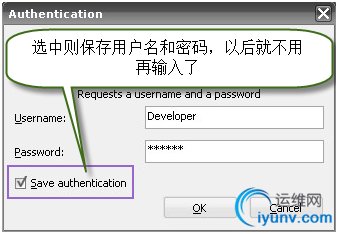

  点击OK按钮,会弹出下面的窗体,要求输入凭据:
  图2-2-3
  在上面的窗体中输入用户名和密码,点击OK按钮:
  图2-2-4
  如上图所示,好了,源代码已经成功签入SVN服务器了。这时候团队成员就可以迁出SVN服务器上的源代码到自己的机器了。

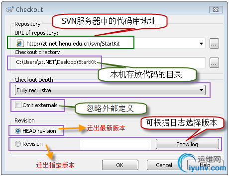

  在本机创建文件夹StartKit,右键点击Checkout,弹出如下图的窗体:
  图2-2-5
  在上图中URL of Repository:下的文本框中输入svn server中的代码库的地址,其他默认,点击OK按钮,就开始签出源代码了。
  说明:上图中的Checkout Depth,有4个选项,分别是迁出全部、只签出下一级子目录和文件、只签出文件、只签出空项目,默认的是第一项。上面的例子中,我们也可以使用web的方式访问代码库,在浏览器中输入http://zt.net.henu.edu.cn/svn/StartKit/
  这时候也会弹出对话框,要求输入用户名和密码,通过验证后即可浏览代码库中的内容。

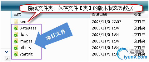

  打开StartKit目录,可以看到如下图的文件夹结构:
  图2-2-5

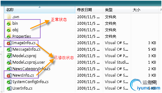

  一旦你对文件或文件夹做了任何修改,那么文件或文件夹的显示图片机会发生变化。下图中我修改了其中的二个文件:
  图2-2-7
  大家看一下不同状态所对应的图片:
  图2-2-8

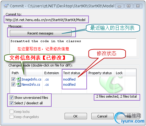

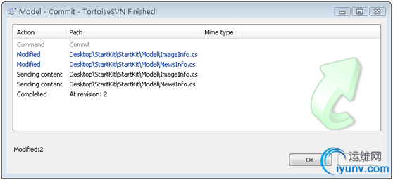

  上面的图2-2-7中,我修改了位于Model文件中的二个文件ImageInfo.cs和NewsInfo.cs,下面演示如何提交到SVN服务器。
  注意:提交源代码到服务器时,一定确保本机的代码是最新版本,否则可能提交失败,或者造成版本冲突。
  在Model文件夹上点击右键或在Model文件下的空白处点击右键,点击SVN Commit…弹出下面的窗体:
  图2-2-9
  点击OK按钮后,弹出如下图的窗体:
  图2-2-10

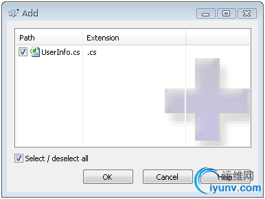

  我们在Model文件下添加一个新的类文件UserInfo.cs,在Model文件下的空白处点击右键,点击SVN Commit…,和上面讲的提交修改过的文件到SVN服务器一样,就可以了。
  另外也可以在文件UserInfo.cs上点击右键,点击TortoiseSVN=>>Add,弹出如下图的窗体:
  图2-2-11
  选中UserInfo.cs文件,点击OK按钮,这样并没有将这个文件提交到SVN服务器,只是将这个文件标记为源代码库库中的文件,并将其状态置为修改状态。之后,我们要再SVN Commit这个文件一次,才可以将其真正提交到SVN服务器上的代码库中。
