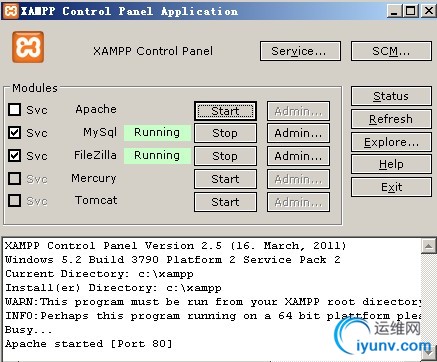

  今天在windows2003下安装Xampp 1.77版本。
  安装很多次总是Apache不能启动点start的话,会出现:
busy...
warning:terminating worker thread 0
  pache started [Port 80]
如下图
  为了解决以上问题我在网上查了一天资料,发现解决方法有以下几种:

  以上三种方法经一天各种尝试之后(头都快大了!)仍旧不能正常运行Xampp1.77下的Apache,依然是同样的问题。
  最后找一个旧版本Xampp1.74压缩包版的,一次Apache就启动成功。
  感觉Xampp1.77还是不稳定,建议使用Xampp1.74   如果那位大侠有好的解决方法,希望能进行探讨。
