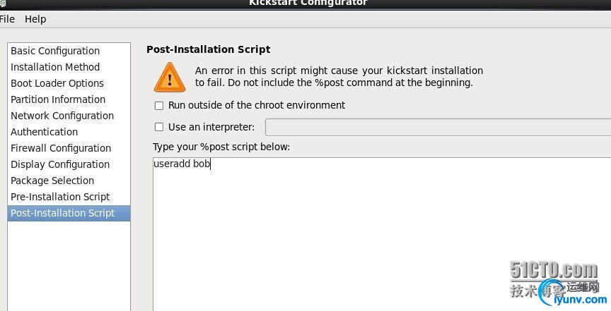

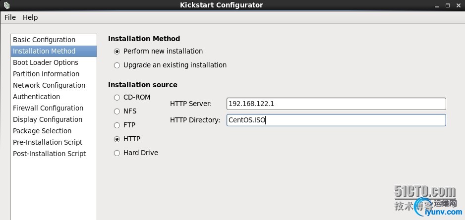

命令打开 system-config-kickstart 是个图形化界面,修改一些选项。
稍微看一下,应该蛮傻的,比较关键的是添加http服务器和目录名,要打对,最后脚本添加一个用户验证一下,之中我分了几个目录,也就是说这个磁盘最小我得给6个G。
完成之后,就导出一个ks.cfg 拷贝到 /var/www/html/ks 下

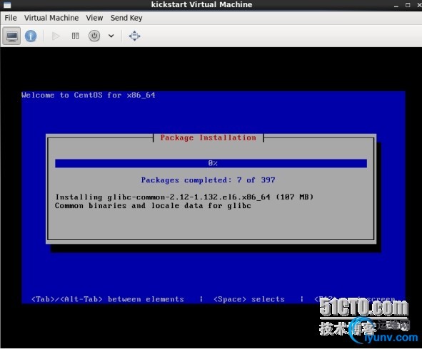

如果一切正常,接下来就如下下图,开始自动安装啦!(任何还需要人工干预都是有问题~~)

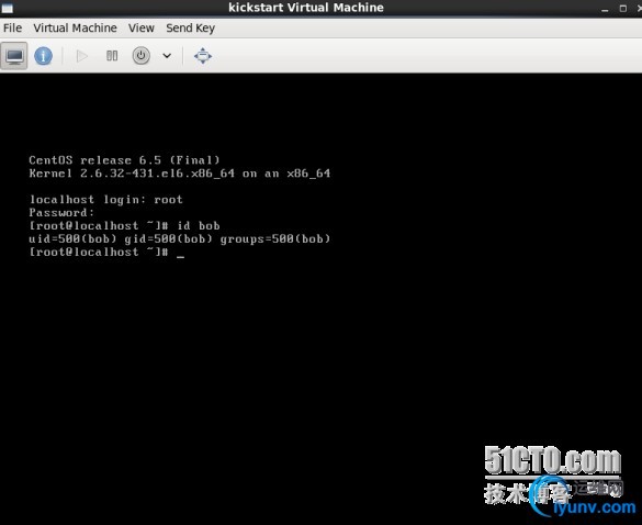

9. 最后 进入系统。。可以看到bob 用户已存在。
