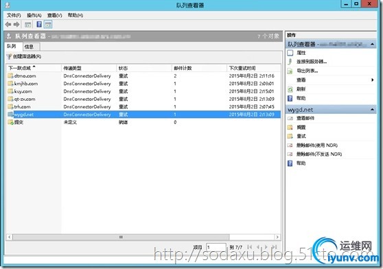

使用Exchange队列查看器
尽管Exchange 2013的控制中心不再是以前那种基于MMC管理控制台的风格,而变成了网页的EAC,但是也有EAC做不到的事情,比如查看队列内容,Ex2013保留了以前的队列查看器,主要还是从易用性上面考虑,虽然使用起来性能不怎么样,队列查看器的内容每5秒刷新一次。但是时常会看到下边儿写着“X个任务进行中……”
队列状态:
每一个队列都会呈现下面几种状态:
活动:正在传输邮件
连接:正在连接下一跃点
就绪:代表该队列的所有邮件都传输成功,目前队列是空的。
重试:代表该队列正在等待重试连接
挂起:管理员手动挂起该队列,但是新邮件仍然会进入队列,但是邮件不会离开队列。
