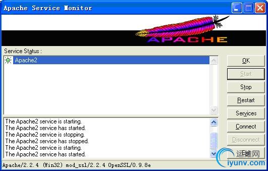

  笔者不久前参与了某系统代理服务器配置的研究,查阅了大量关于Apache的SSL配置的资料。本文即是笔者学习这些资料后的经验总结,以Win32版Apache与OpenSSL为例,介绍从创建数字证书到Apache配置的整个过程,希望对读者有所帮助。
  Apache是目前最流行的WEB服务器之一,借助OpenSSL库,我们可以在Apache上建立SSL通道,提供SSL连接服务。OpenSSL库除提供Apache的SSL模块外,还提供了一套数字证书工具,可以创建、转换数字证书。
1       环境准备
软件下载
  l       Apache:apache_2.2.4-win32-x86-openssl-0.9.8d.msi
  l       openSSL:Win32 OpenSSL v0.9.8e
  apache_2.2.4-win32-x86-openssl-0.9.8d.msi是 一个捆绑的软件包,包含了apache与openssl必选组件,apache的版本是2.2.4,OpenSSL版本是0.9.8d。如不必使用最新的 openssl,则仅下载此软件包即可。
软件安装
  (1)   运行Win32OpenSSL-0_9_8e.exe安装OpenSSL;
  (2)   运行apache_2.2.4-win32-x86-openssl-0.9.8d.msi安装apache。
  如果想使用最新版的OpenSSL,则应删除apache安装目录下的libeay32.dll与ssleay32.dll两个文件,迫使Apache使用OpenSSL安装在c:"windows"system32下的两个最新文件。
软件配置
1.3.1            Apache配置
  编辑apache的conf目录下的httpd.conf文件,将#LoadModule ssl_module modules/mod_ssl.so前的#删除,使得Apache启动时加载mod_ssl.so模块。重新启动apache,如果看到下列画面,说明 mod_ssl.so已经加载成功。
