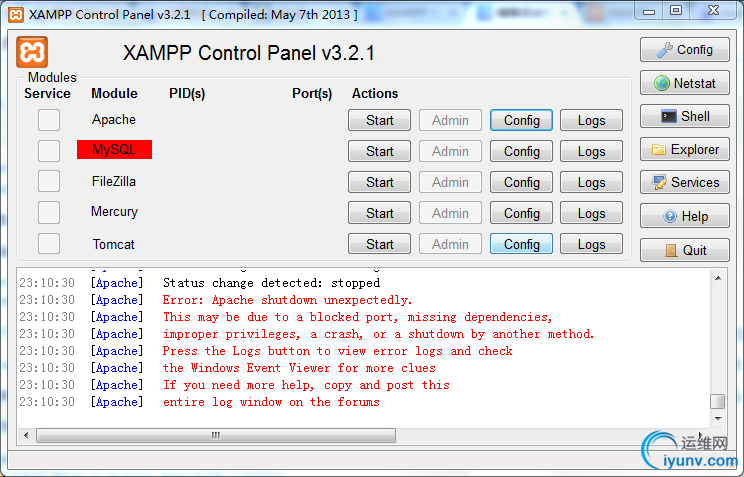

  Google了一下,发现,APACHE 还需要 443 端口,具体可以查看xampp/apache/conf/extra/httpd-ssl.conf文件,里面有个listen443,检查一下443端口的占用情况,又被占用了,一样的,将443改为444.
  如何找到上面两个文件,可以采取这样的方式。如下图,点击config,出现的前两个,便是了~
  重启Apache,OK,搞定,perfect!
