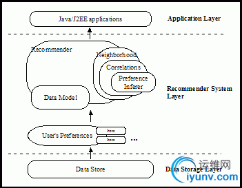

  Taste 工作原理
图 1. Taste 的主要组件图
  Taste 由以下五个主要的组件组成:
  • DataModel:DataModel 是用户喜好信息的抽象接口,它的具体实现支持从任意类型的数据源抽取用户喜好信息。Taste 默认提供 JDBCDataModel 和 FileDataModel,分别支持从数据库和文件中读取用户的喜好信息。
  • UserSimilarity 和 ItemSimilarity:UserSimilarity 用于定义两个用户间的相似度,它是基于协同过滤的推荐引擎的核心部分,可以用来计算用户的“邻居”,这里我们将与当前用户口味相似的用户称为他的邻居。ItemSimilarity类似的,计算内容之间的相似度。
  • UserNeighborhood:用于基于用户相似度的推荐方法中,推荐的内容是基于找到与当前用户喜好相似的“邻居用户”的方式产生的。UserNeighborhood 定义了确定邻居用户的方法,具体实现一般是基于 UserSimilarity 计算得到的。
  • Recommender:Recommender 是推荐引擎的抽象接口,Taste 中的核心组件。程序中,为它提供一个 DataModel,它可以计算出对不同用户的推荐内容。实际应用中,主要使用它的实现类 GenericUserBasedRecommender 或者 GenericItemBasedRecommender,分别实现基于用户相似度的推荐引擎或者基于内容的推荐引擎。

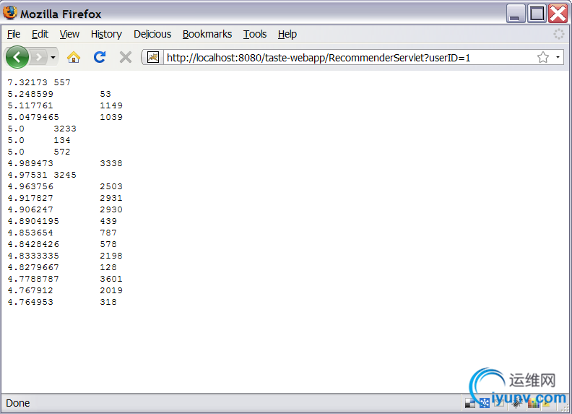

  • 访问“http://localhost:8080/[your_app]/RecommenderServlet?userID=1”,得到系统为编号为 1 的用户的推荐内容。参看图 2,Taste demo 运行结果界面,每一行第一项是推荐引擎预测的评分,第二项是电影的编号。

图 2. Taste Demo 运行结果界面

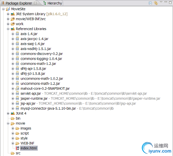

  抽取 Taste 工具包
  直接使用 Mahout 的项目环境进行编码,需要使用 Ant 或者 Maven 进行编译,整个过程比较复杂,这里我们将构建推荐引擎所需要的工具包从 Mahout 工程中抽取出来,从而方便的构建自定义的推荐引擎。
  在 Eclipse 中创建 Web 应用的工程 MovieSite,将 demo 时生成的推荐引擎 Web 应用的 war 包解压缩,将 lib 下的 jar 文件拷贝到 MovieSite 的 lib 目录下。这样我们就可以方便的编写自己的推荐引擎。

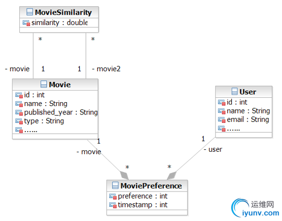

  数据建模
  这里我们想要编写一个电影推荐引擎,第一步需要对数据进行建模,分析应用中涉及的主要实体以及实体间的关系,从而设计数据库存储,程序中的类,以及推荐引擎的 DataModel。
图 4 电影和用户信息数据模型
  数据模型中存在以下实体:
  • Movie:表示电影,包含电影的基本信息:编号、名称、发布时间、类型等等。
  • User:表示用户,包含用户的基本信息:编号、姓名、邮件等等。
  • Movie Reference:表示某个用户对某个电影的喜好程度,包含用户编号、电影编号、用户的评分以及评分的时间。
  • Movie Similarity:表示两个电影的相似度(这里的相似度是双向的),包括两个电影编号、电影的相似度。两个电影的相似度可以通过电影的基本信息计算得到。

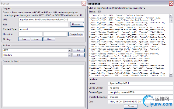

  完成了推荐引擎的设计与实现,下面我们需要设计一些 REST API,向外暴露推荐功能。为了提高推荐引擎的处理效率,这里采用 Singleton 模式实现一个推荐引擎的单例 MovieRecommenderSingleton。在 Servlet 启动的时候初始化推荐引擎的单例,以后每次调用推荐方法。
清单 6. Servlet 的实现
public class MovieRecommenderServlet extends HttpServlet {private static final int NUM_TOP_PREFERENCES = 20;    private static final int DEFAULT_HOW_MANY = 20;    private Recommender recommender;    @Override    public void init(ServletConfig config) throws ServletException {        super.init(config);        //从web.xml中读取需要创建的推荐引擎类名        /*         *           * movie-recommender         * Movie Recommender          * Movie recommender servlet         *          *      com.ibm.taste.example.movie.servlet.MovieRecommenderServlet         *            *          * recommender-class         *          *          com.ibm.taste.example.movie.recommender.UserBasedRecommender         *               *           * 1          *          */        String recommenderClassName = config.getInitParameter("recommender-class");        if (recommenderClassName == null) {            throw new ServletException(                "Servlet init-param \"recommender-class\" is not defined");        }        try {            MovieRecommenderSingleton.initializeIfNeeded(recommenderClassName);        } catch (TasteException te) {            throw new ServletException(te);        }        recommender = MovieRecommenderSingleton.getInstance().getRecommender();    }    @Override    public void doGet(HttpServletRequest request,        HttpServletResponse response) throws ServletException {//Parameters.USER_ID = "userID"        String userIDString = request.getParameter(Parameters.USER_ID);          if (userIDString == null) {            throw new ServletException("userID was not specified");        }        long userID = Long.parseLong(userIDString);        String howManyString = request.getParameter(Parameters.COUNT);          //Parameters.COUNT = "count"        int howMany = howManyString == null ? DEFAULT_HOW_MANY :             Integer.parseInt(howManyString);        String format = request.getParameter(Parameters.FORMAT);          //Parameters.FORMAT = "format"        if (format == null) {            format = "json";        }        try {            //为指定用户计算推荐的电影            List items = recommender.recommend(userID, howMany);            //加载电影的相关信息,RecommendMovieList是保存了一组推荐电影的相关信息和            //引擎计算得到的他们的ranking            RecommendMovieList movieList = new RecommendMovieList(items);            if ("text".equals(format)) {                writePlainText(response, movieList);            } else if ("json".equals(format)) {                writeJSON(response, movieList);            } else {                throw new ServletException("Bad format parameter: " + format);            }        } catch (TasteException te) {            throw new ServletException(te);        } catch (IOException ioe) {            throw new ServletException(ioe);        }    }    //details please refer to the src code}
  以上完成了电影推荐引擎服务器端的编程,下面我们使用 FireFox 的插件 Poster 测试一下 HTTP 请求,查看推荐引擎的返回结果。对任意一个用户,推荐引擎应该基于一定的规则计算得到一组电影以及预计的评分,为了有更好的用户体验,引擎在拿到推荐电影序号的列表后,从电影信息数据库中查询得到电影的相关信息,包括电影的名称,发表时间以及类型等信息。这里我们采用 JSON 作为推荐引擎的响应格式。
图 4. 用 Poster 测试 Servlet 的结果(查看大图)

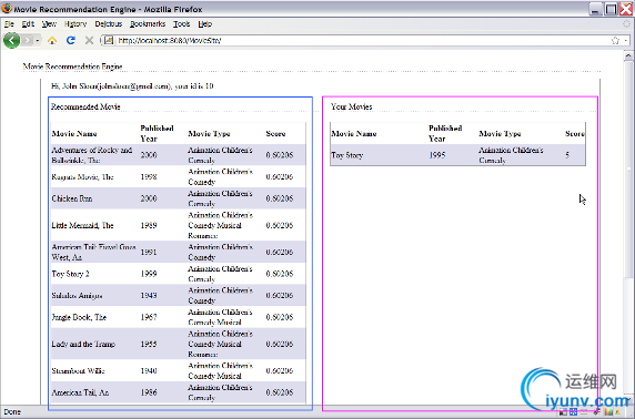

  用户界面展示
  实现一个推荐引擎的最后一步就是编写客户端代码,为电影推荐引擎提供一个友好的用户界面。下面展示一下我们为电影推荐引擎写的一个简单的用户界面:右边红色框中的是该用户已经打分的电影列表,左边蓝色框中是推荐引擎为用户推荐的电影列表。
  首先,展示一下基于用户的推荐引擎的推荐结果,推荐引擎会根据用户已打分的电影找到用户的“邻居”,将“邻居”们比较喜欢的电影推荐给当前用户。
图 5. 基于用户的推荐结果(查看大图)

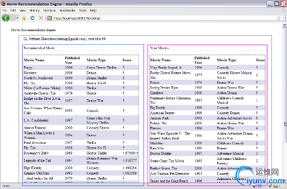

  其次,图 6 展示了基于内容的推荐引擎的推荐结果,推荐引擎会根据用户已打分的电影找到相似的电影,推荐给当前用户。
图 6. 基于内容的推荐结果(查看大图)
