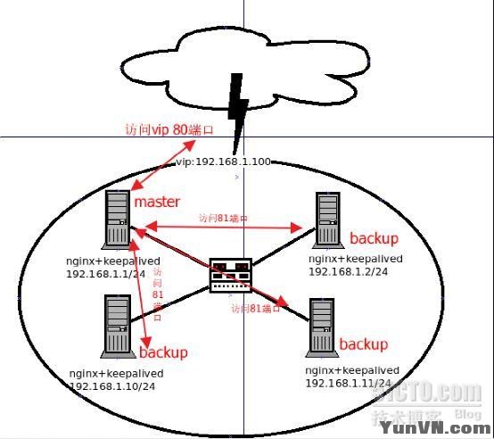

原理:
各台nginx用80端口做负载均衡,81端口提供web服务,通过keepalived将全部服务器做高可用。
当master挂掉后,backup服务器通过优先级选举新的master接管vip,新的master使用80端口做负载,继续访问其他服务器群的81端口,把自己的web服务(81端口)备用!
修复好的服务器,要上线成为master就把keepalived的优先级设高点,只加入提供web服务就把优先级设置得比现有master低即可!

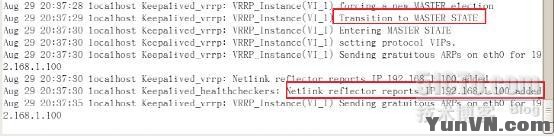

测试keepalived

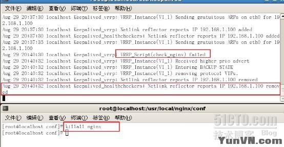

在server 1 上关掉nginx进程,server 1自动成为backup状态。

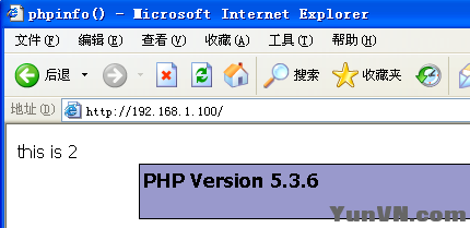

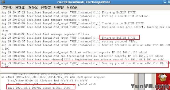

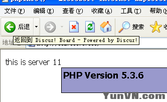

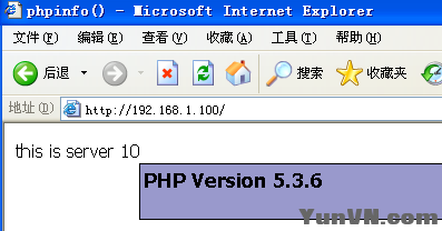

看server 2能否成为master:,这里server2 接管了vip,server 2成为了负载均衡器
客户机刷新网页,只能看到server 3 和server 4 的页面。(因为前面server 1的nginx进程关掉了所以看不到server 1的页面)

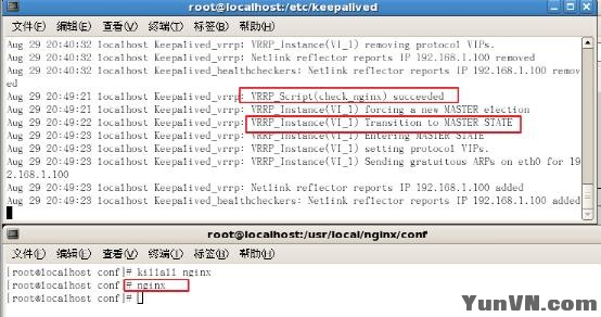

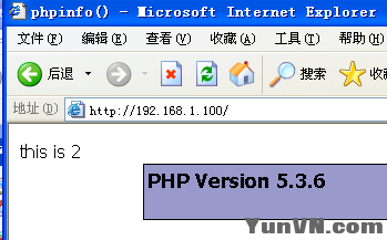

这时把server 1的nginx进程启动,server 1检测到ngxin进程在就开始抢占vip成为master
客户机浏览:server 2 优先级不够server1高,只好乖乖的成为web服务器。
