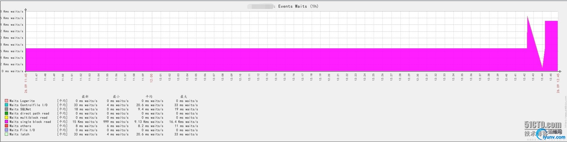

下面是出图后的效果:

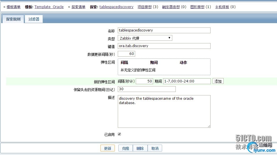

    然后我们就需要在zabbixserver中添加监控模板了,首先创建一个发现规则:
    其中的键值ora.tab.discovery就是我们在agentd的配置文件中定义的,由这个发现规则获取到的是一个JSON格式的返回值。要注意其中的数据更新间隔,这个值指的是你的发现规则执行的时间间隔,我这里暂时设置为60s

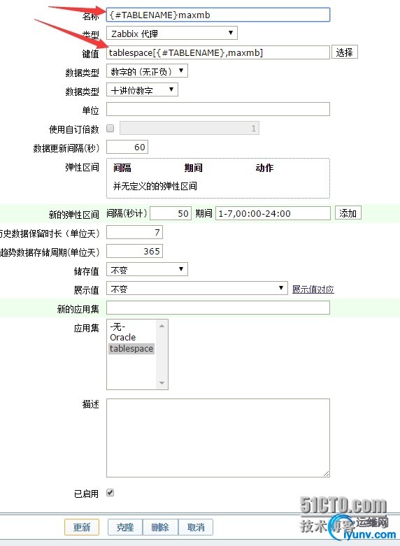

    然后我们开始创建项目原型了,下面是创建的详细内容:

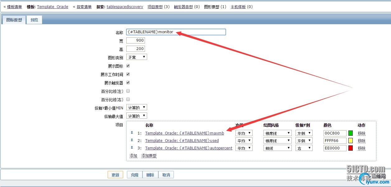

    按照上面的项目原型依次创建{#TABLENAME}used和{#TABLENAME}autopercent,对应的键值是tablespace[{#TABLENAME},used]和tablespace[{#TABLENAME},autopercent],创建完发现规则后,开始创建图形原型了,下面是图形原型的详细内容:

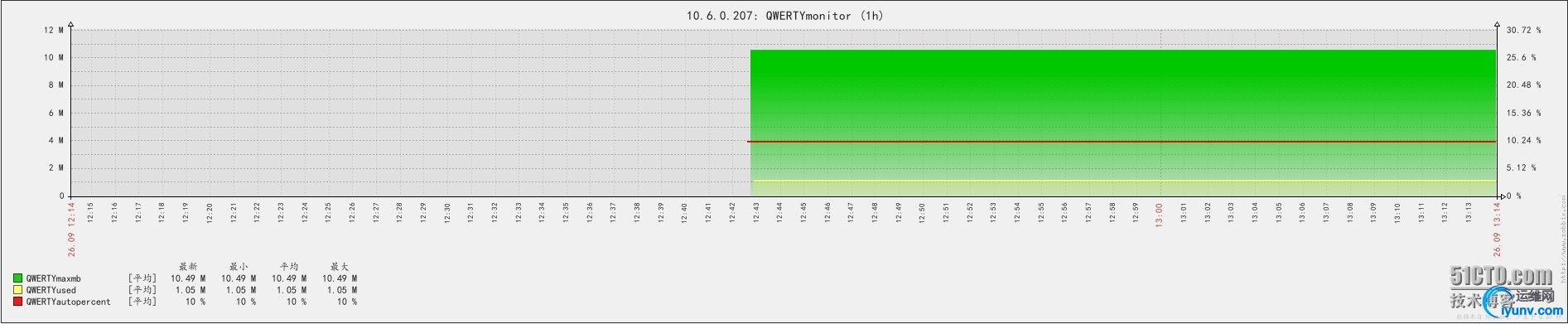

    保存完成后,该发现规则就做好了,之后等待大约一分钟之后就可以看到采集到的数据了,这和上面设定的60s的数据更新间隔是一致的。下面是获取到的监控tablespace的结果:
