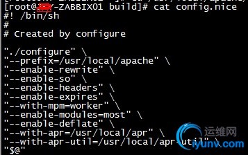

如果已经安装Apache是通过是编译的,升级只需覆盖原来安装目录即可,可以查看上一次安装时的编译参数:
# cd /usr/local/apache/build/
# cat config.nice

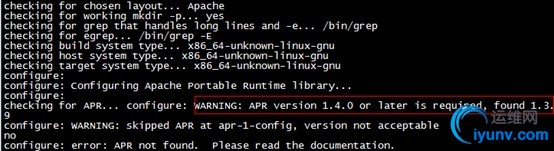

如果没有升级apr,编译Apache会提示apr版本太低:

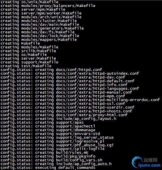

# ./configure --prefix=/usr/local/apache --with-mpm=worker --with-apr=/usr/local/apr --with-apr-util=/usr/local/apr-util --with-pcre --enable-rewrite --enable-so --enable-headers --enable-expires --enable-modules=most --enable-deflate

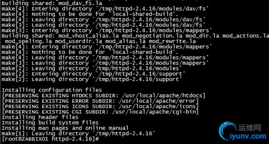

开始安装
# make && make install
注:如果Apache已经make过,最好make clean以保证configure指示的参数能够正确被编译.

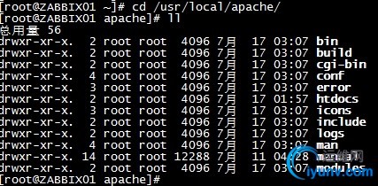

安装完毕apache,查看安装后的目录,如下:
# ll /usr/local/apache/
目录文件说明:
bin:Apache编译后的文件,主要是程序命令
conf:Apache配置文件目录,
htdocs:站点目录
logs:Apache日志文件
modules:存放Apache目前使用的模块
manual:Apache操作手册目录

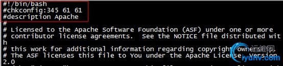

httpd启动脚本默认不支持chkconfig,需要进行修改
# vi /etc/init.d/httpd
修改以下内容
#!/bin/bash
#chkconfig:345 60 61
#description:Apache
说明:
chkconfig: 345 60 61中的345是指脚本的运行级别;60是指脚本开机时的启动顺序号, 61是指系统关闭时,脚本的停止顺序号。
description: Apache关于脚本的描述。

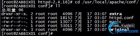

四、配置Apache
修改Apache的配置文件
Apache的配置文件httpd.conf存放在/usr/local/apache/conf 目录下,如下:
# ll /usr/local/apache/conf/
# vi /usr/local/apache/conf/httpd.conf

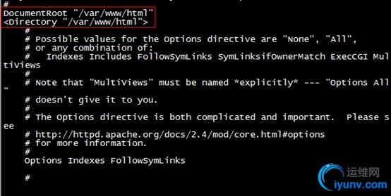

修改网站根目录,由于前面我们Zabbix web的程序文件放在/var/www/html/zabbix下,为了方便统一管理,这里我们修改网站根目录为/var/www/html

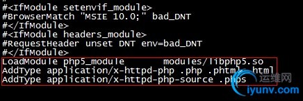

设置Apache与php关联:(这里先不添加,下篇文章对PHP进行升级后再进行设置,否则无法启动httpd服务,并提示找不到libphp5.so模块)
加入以下内容:
LoadModule php5_module       modules/libphp5.so
AddType application/x-httpd-php .php .phtml .html
AddType application/x-httpd-php-source .phps

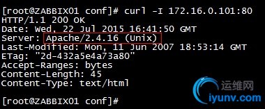

未隐藏前显示的信息:
# curl -I 172.16.0.101:80
修改Apache的配置文件隐藏Apache版本号:
分别搜索关键字ServerTokens和ServerSignature,如果没有则自行添加
修改:
ServerTokens OS 为 ServerTokens ProductOnly
ServerSignature On 为 ServerSignature Off
编辑完成保存退出,重启httpd服务让配置文件生效
# service httpd restart
测试结果如下,版本号与操作系统信息已经隐藏:
