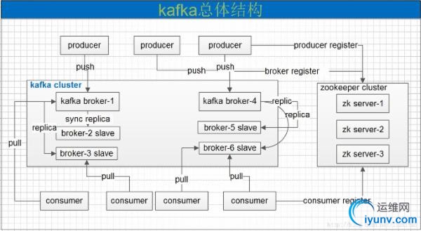

总体结构:
  kafka名词解释和工作方式:
  • Producer :消息生产者,就是向kafka broker发消息的客户端。
  • Consumer :消息消费者,向kafka broker取消息的客户端
  • Topic :咋们可以理解为一个队列。
  • Consumer Group (CG):这是kafka用来实现一个topic消息的广播(发给所有的consumer)和单播(发给任意一个consumer)的手段。一个topic可以有多个CG。topic的消息会复制(不是真的复制,是概念上的)到所有的CG,但每个CG只会把消息发给该CG中的一个consumer。如果需要实现广播,只要每个consumer有一个独立的CG就可以了。要实现单播只要所有的consumer在同一个CG。用CG还可以将consumer进行自由的分组而不需要多次发送消息到不同的topic。
  • Broker :一台kafka服务器就是一个broker。一个集群由多个broker组成。一个broker可以容纳多个topic。
  • Partition:为了实现扩展性,一个非常大的topic可以分布到多个broker(即服务器)上,一个topic可以分为多个partition,每个partition是一个有序的队列。partition中的每条消息都会被分配一个有序的id(offset)。kafka只保证按一个partition中的顺序将消息发给consumer,不保证一个topic的整体(多个partition间)的顺序。
  • Offset:kafka的存储文件都是按照offset.kafka来命名,用offset做名字的好处是方便查找。例如你想找位于2049的位置,只要找到2048.kafka的文件即可。当然the first offset就是00000000000.kafka

Producer负载均衡和HA机制
  • producer根据用户指定的算法,将消息发送到指定的partition。
  • 存在多个partiiton,每个partition有自己的replica,每个replica分布在不同的Broker节点上。
  • 多个partition需要选取出lead partition,lead partition负责读写,并由zookeeper负责fail over。
  • 通过zookeeper管理broker与consumer的动态加入与离开。

总结:
  1) Producer端使用zookeeper用来"发现"broker列表,以及和Topic下每个partition leader建立socket连接并发送消息.
  2) Broker端使用zookeeper用来注册broker信息,已经监测partition leader存活性.
  3) Consumer端使用zookeeper用来注册consumer信息,其中包括consumer消费的partition列表等,同时也用来发现broker列表,并和partition leader建立socket连接,并获取消息.
