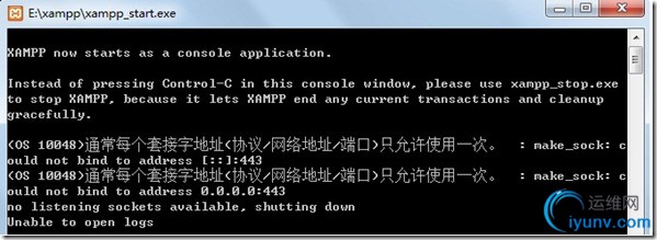

  接下来只有碰运气了。命比较好,鬼使神差地点击了安装路径下的xampp_start.exe,这个时候弹出了一个命令窗口,如下:
  这说明有程序占用了0.0.0.0:443,
