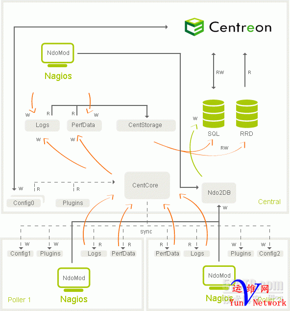

centreon作为nagios的分布式监控管理平台,其功能之强大,打造了centreon在IT监控方面强势地位,它的底层使用nagios监控软件,nagios通过ndoutil模块将监控数据写入数据库,centreon读取该数据并即时的展现监控信息,通过centreon可以简单地管理和配置所有nagios,因此,完全可以使用centreon轻易的搭建企业级分布式IT基础运维监控系统。

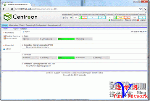

Centreon是一个管理和控制Nagios的工具,并且在Nagios的基础上增加了画图的功能,并且能自动的将Nagios的监控生成图像,不需要人为手动控制。以下是Nagios与Centreon整合后的展示图:

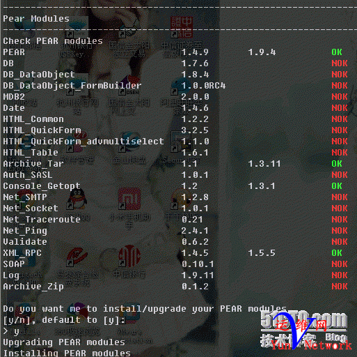

  • 安装pear
  • # yum install php-pear php-pear-DB
  • # pear channel-update pecl.php.net
  • # pear upgrade-all

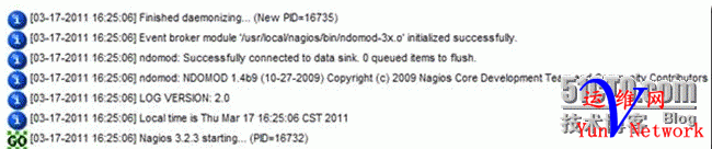

  • # service nagios restart //重启nagios服务,在nagios日志项内看到以下消息则安装正确
3 注:这里可能会出现几个问题:1) 在nagios的log内提示: ndomod: Could not open data sink! I’ll keep trying, but some output may get lost…
如下图:
需要说明的是,这种现像是与在编绎ndoutils指定的lib和inc的路径有关,所以需要按照情况2)中所指出的方法重新安装,也有可能是ndoutils的进程没开起来,用ps –ef | grep ndo可以查看,若无进程,用以下方法开启就可以.

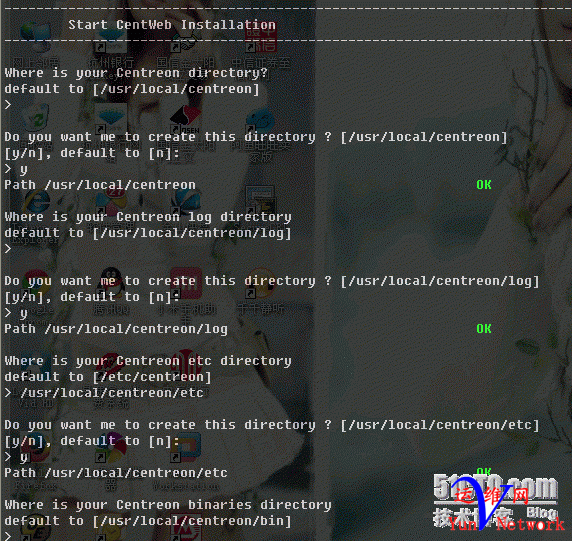

  • # cd centreon-2.4.4
  • # ./install.sh –i

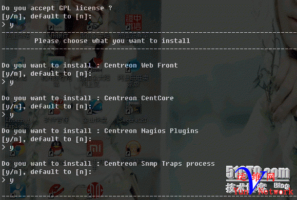

以下步骤比较多,建议多运行几次,熟悉一下
★签署GPL,必须y,不然不让装,选择你需要装centreon的各组件,全新的安装全y即可
★配置centreon的web访问信息

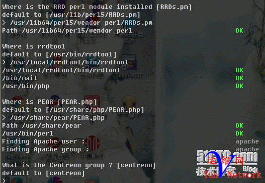

★指定RRDs.pm,rrdtool,PEAR.php位置

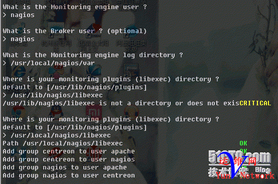

★指定监控工具nagios路径

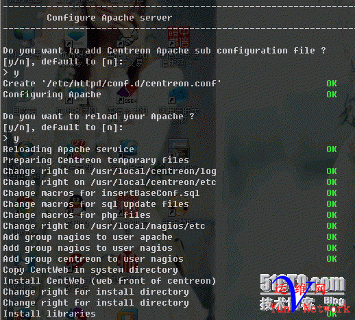

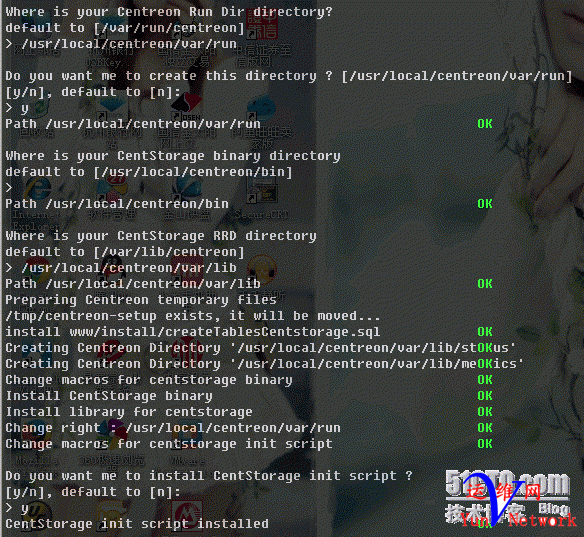

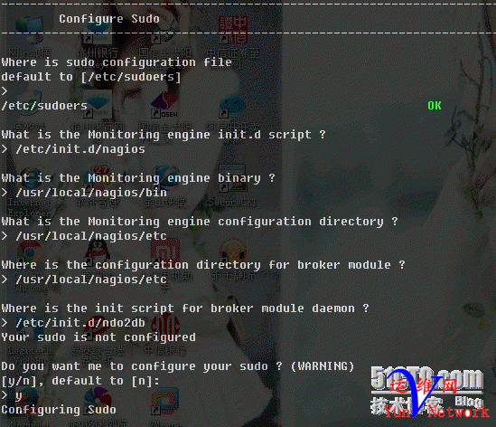

★配置SUDO
★配置apache server
★配置PEAR Modules

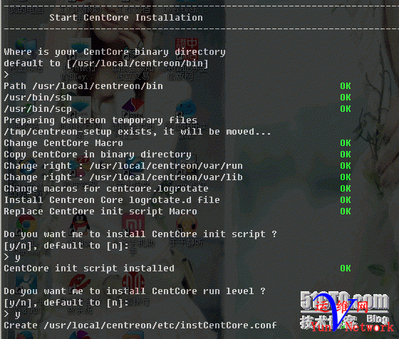

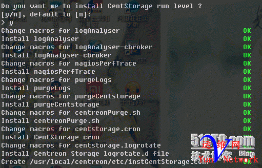

★配置Start CentStorage Installation
★配置 Start CentCore Installation

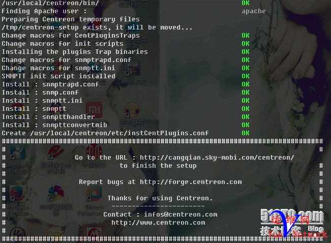

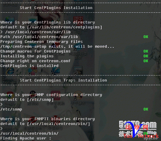

★配置Start CentPlugins Installation
★配置完成
