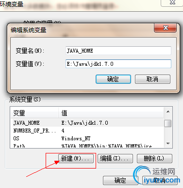

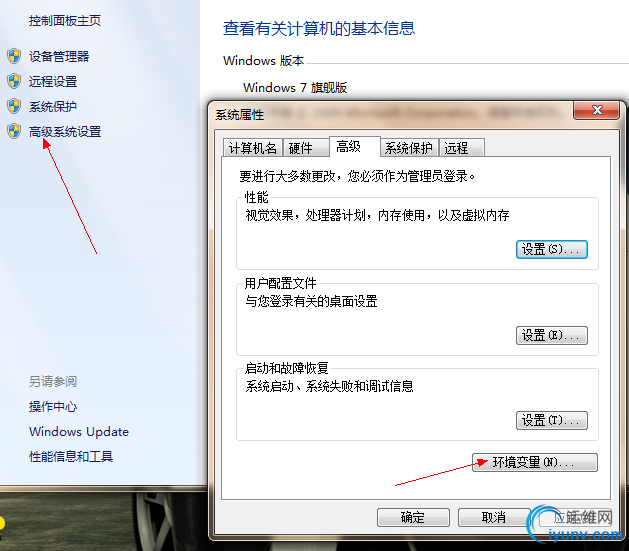

  右击“计算机”,点击“属性”,点击弹出界面的左部分的“高级系统设置”,选择“高级”选项卡,点击下部的“环境变量”
  新建2个变量,编辑1个变量,分别填入以下信息,如图所示:
  新建:
  变量名:JAVA_HOME
  变量值:你的JDK安装目录\jdk1.7.0
  变量名:CLASSPATH

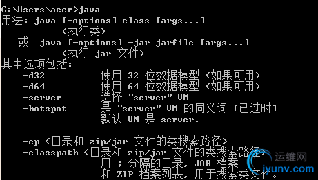

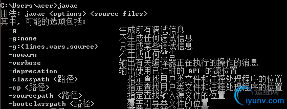

  开始运行输入CMD,在命令行里分别输入java; javac; java -version
如:显示以下信息,说明你的Java环境变量配置成功

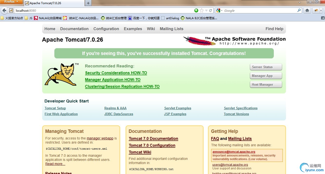

  然后在浏览器中,输入http://localhost:8080
  如果页面显示如图,恭喜你环境搭建成功了!

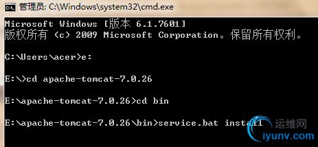

  我们有看到tomcat目录/bin文件夹里有个tomcat7w.exe,顾名思义就是tomcat以window方式显示控制台。第1次点击打开它时候,可能会提示:tomcat指定的服务未安装,此时我们可以这样解决它。
  打开命令行提示符窗口=> 进入Tomcat安装目录==> 进入bin目录下==> 输入:service.bat install 即可,如图操作,tomcat目录按自己机子上的来哦

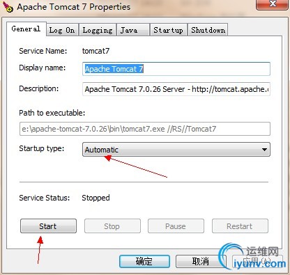

这样就可以让tomcat以window方式显示控制台。点击tomcat7w.exe,会显示如图:
  点击start启动tomcat服务,如果startup type选择AUTOMATIC,就是随开机启动啦,这样就不需要每次都手动开启啦。

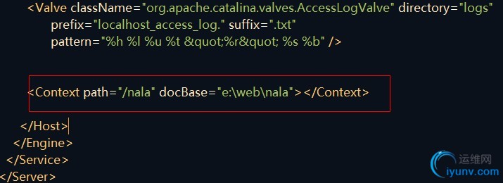

  如果WEB项目放在其他盘符,则在tomcat目录/bin/文件夹下:编辑server.xml文档,
  在文档的末尾处,添加:,如图所示
  其中,path为访问标识,docBase为实际项目的所在目录,这样指定后,重启tomcat,访问:http://localhost:8080/nala,也就成功了。

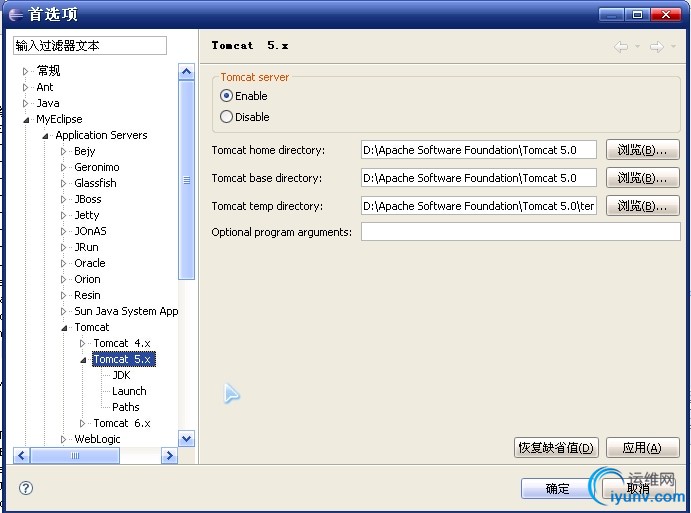

然后单击工具栏的 DSC0009.jpg 的黑小三角或者单击 菜单栏窗口—>首选项,出现首选项对话框,在对话框的左边框中找到MyEclipse—>Application Servers下找到Tomcat选项,
如下图,
二、根据自己的Tomcat版本选择相应的Tomcat选项(Tomcat的安装在上面哦,在这我的是5.0版本),然后在对话框右侧的Tomcat home directory选项选择Tomcat的安装目录,下面的Tomcat base directory和Tomcat temp directory系统会自动为你填上,Optional  program arguments可以不用填,我也不知道这是做什么用的,再选上Enable选项,要不然在待会儿在Server中看不到Tomcat服务器

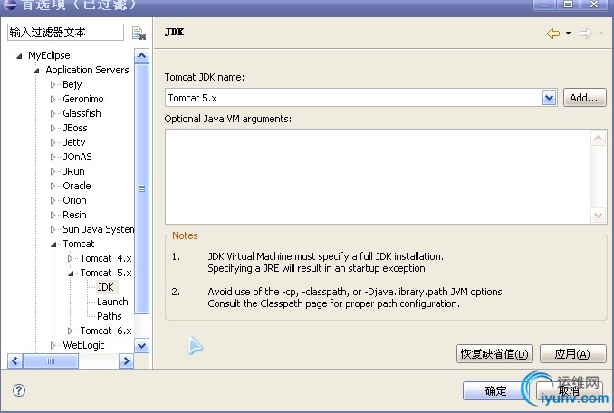

三、千万别忘了Tomcat 选项下面的JDK,也许你就是因为没注意到它才一直不成功,单击JDK,弹出如下对话框,
Notes会提示你怎么做,
四、点击Tomcat JDK name旁的"Add",弹出如下对话框:

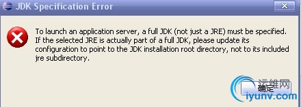

JRE名称(N)选项填上名字(可以随便取),在JRE主目录选项选择你的jdk安装目录(仅仅只是jdk,不包含jre),JRE系统库系统会自动添加,缺省JVM参数可以不用填,按“确定”回到上级再按“确定”就OK了。
如果你配置的不对的话会弹出出错提示对话框
就是Notes提示的第一条。
