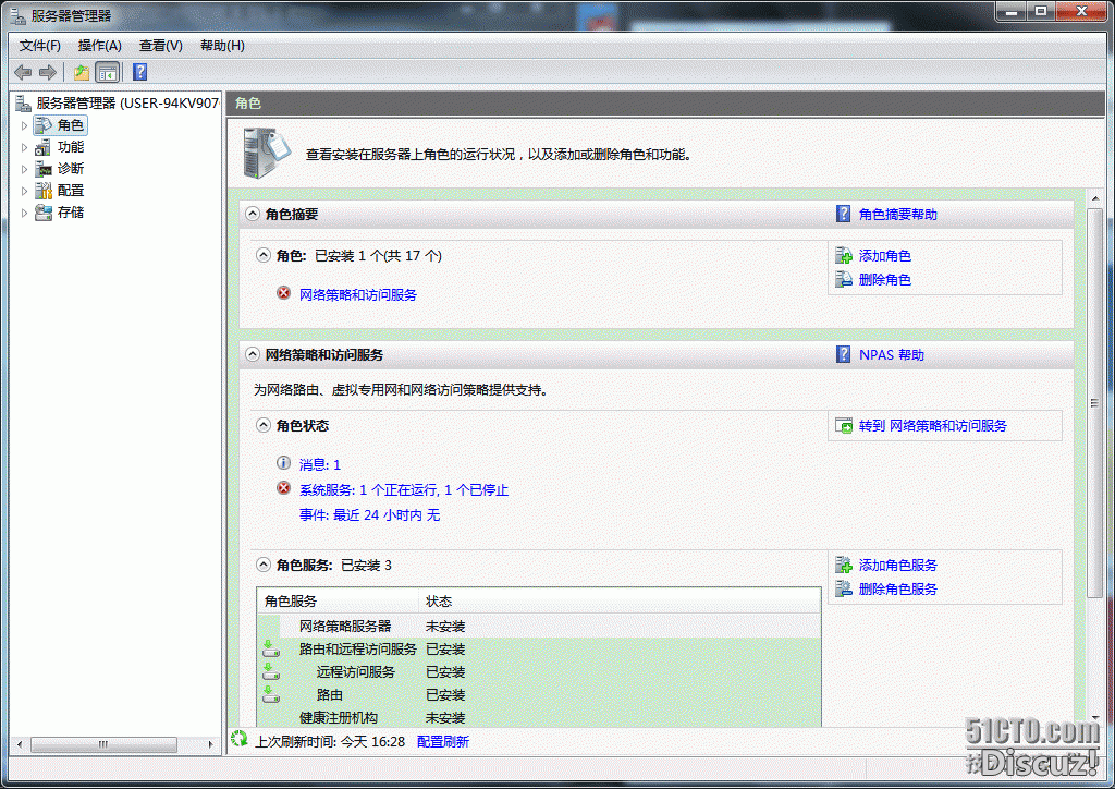

1.依次单击 开始》管理工具》服务器管理器 以打开服务器管理器窗口,如图0,1所示
102615401.png 图0
102835775.png 图1

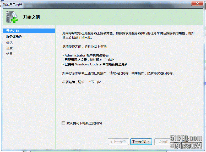

2.在“角色”上右击,在打开的快捷菜单中单击“添加角色”(图2),以打开添加角色向导(如图3)
103050397.png 图2
103606923.png 图3

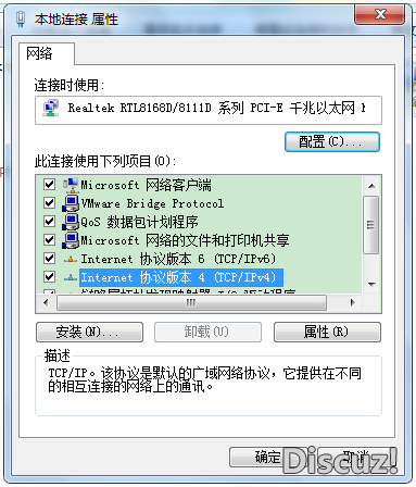

4.在”本地连接“上右击,在打开的快捷菜单中单击“属性”以打开本地连接属性窗口(如图6)
111653312.png 图5
111729319.png 图6

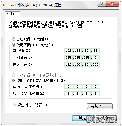

5.单击图6中Inernet协议版本4(TCP/IPv4) 》属性,打开如下窗口,设置固定的IP地址和DNS服务器,单击 确定
194004941.png 图7

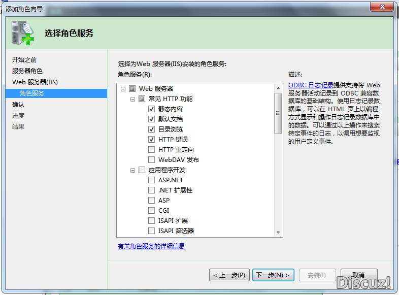

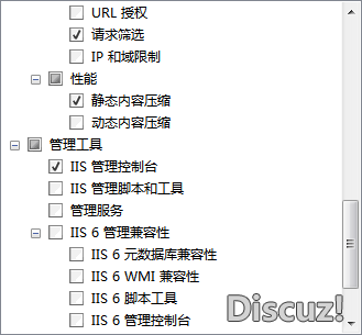

7.在角色服务中根据需要勾选需要的项目(如图11,12,13),右侧有关于该项目的描述,如图10
112558463.png 图10
110619220.png 图11
110619104.png 图12
110619271.png 图13

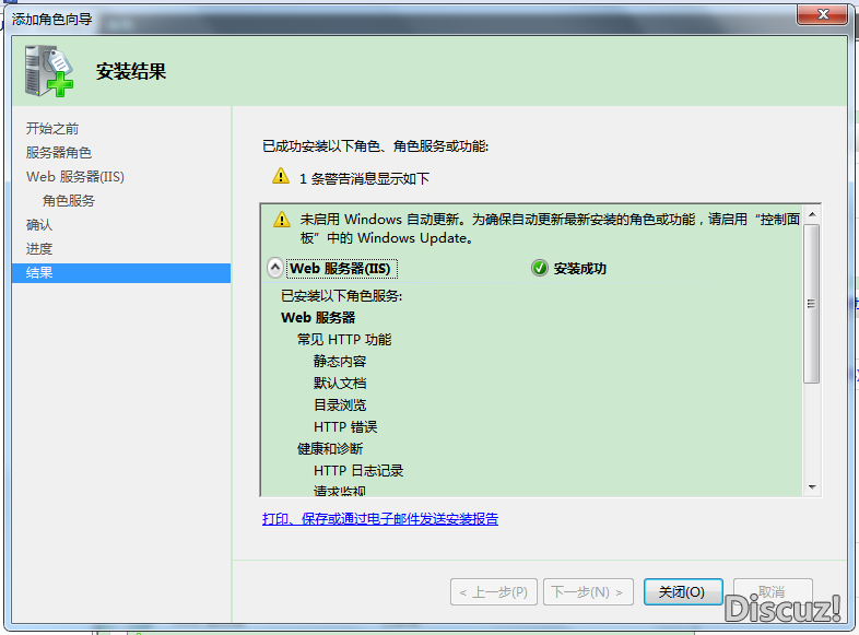

8.勾选完成后,单击下一步,显示如图14,单击安装。安装过程如图15,16
110620376.png 图14
110621734.png 图15
110621124.png 图16
9.在服务管理器依次展开角色、 Web服务器(IIS)、单击Internet信息服务(IIS)管理器,显示结果如图17,
112446350.png 图17

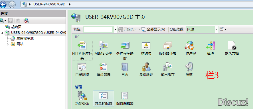

11.在栏2单击主机名USER-94KV...,也就是本地主机名,显示如图18,在栏3中,双击各图标可以查看服务器相应的状态或修改服务器的设置

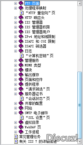

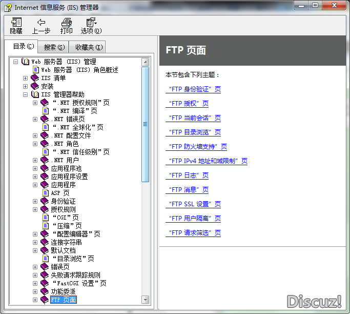

14Winsdows Server 2008 IIS的安装.单击栏2或栏3的任意位置后按F1打开帮助文件,帮助文件默认路径为C:WindowsHelpmui804inetsrvmmc.CHM,内容如图23,24
110622744.png 图23 110623354.png 图24
可见,帮助文件的叙述很详细,大家可以查阅帮助文件
