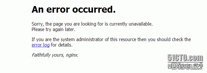

因为觉得这样比较麻烦,于是参考网上的自启动脚本来进行设置。但是设置后服务器提示错误
开始以为是nginx的问题,ps aux | grep nginx查看了下,有进程。又怀疑是文件权限的问题,于是去把nginx下的文件全部所有者和组都设置为nobody,重启后错误依旧。折腾了许久,想起来应该去查看error.log,看到里面提示错误"connect() failed (111: Connection refused) while connecting to upstream",搜索了下,看到有个类似问题的回复:

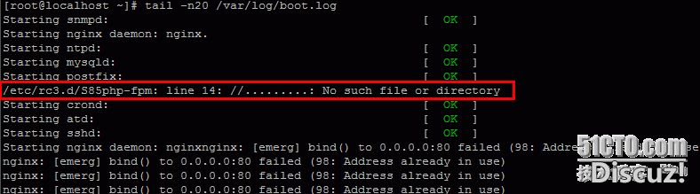

看来错误应该是在php-fpm上,查看了下启动日志,果然是的:

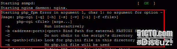

果然是启动脚本写得有问题,回去看了看没看出什么问题,索性找了一个php-fpm5.2的启动脚本,结果还是不行,继续看log:
看来是启动是参数的问题,看了看启动的代码:

[backcolor=white !important]从错误信息看,不能直接使用--fpm这个参数,索性把 后面参数注释掉了,再reboot,访问网站,OK!
