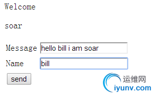

  首先我们打开一个浏览器,显示输入您的名字,这里我输入soar
  在打开第二个浏览器,这里我输入bill

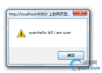

  这是如果我发送hello bill i am soar给bill,点击send
  在另一个浏览器上就可以看到

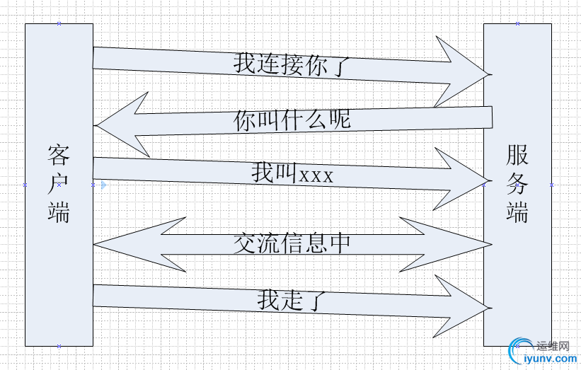

  这里我的想法是
  1 每个用户在访问的时候首先需要输入自己的名字,接着向服务端发送连接请求
  2 服务端在接受到客户端的连接请求后,会new ChatWebSocket(users);用于处理这个请求,并把它加入在线的用户列表中,由于这个时候,服务端尚不知道客户的名字。它会给这个用户假定一个名字,#1,然后服务端会发送"NAME" + "\t" +“#1”给客户端,你叫什么?
  3 客户端收到这个消息会知道,服务器在问自己叫什么名字,于是客户端会发送"NAME"+"\t"+“#1”+"_"+ 自己的名字到服务端,(我叫xxx)
  4 服务端收到这个消息后根据#1在当前在线的用户列表中进行查找,将#1替换为客户的名字,这样服务端就知道了这个客户的名字了
  5 当客户离开时,服务端会触发onClose事件,服务端会把当前用户从在线列表中移除
  用图画出来类似这样(画的不好,—_—!!)

case "MSG":
var val2s=vals[1].split("_");
var from=val2s[0];
var message=val2s[2];
alert(from+":"+message);
break;
default:
break;
  发现是另一个客户发来的消息,通过alert显示出来

  2 服务端发送你叫什么时,可加入超时机制,若客户端一定时间内没有回复自己叫什么,则可将该客户从在线列表中删掉
