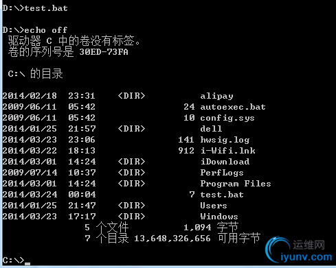

  第1行:echo off是一个批处理命令,作用就是关闭输出所执行的批处理操作的所执行的命令,前面加上@就是连echo off这条命令也不显示,看一下下面这个例子,我在D盘创建一个脚本文件test.bat,文件中的内容如下:
1 C:
2 dir
  我运行此脚本,执行结果如下:
  当在test.bat脚本上加上echo off以后,
1 echo off
2 c:
3 dir
  执行结果 如下:
  有没有发现,其中的c:和dir命令都已经不现实了,知识现实了一个echo off命令,如果加上@echo off那么连echo off命令都不现实:

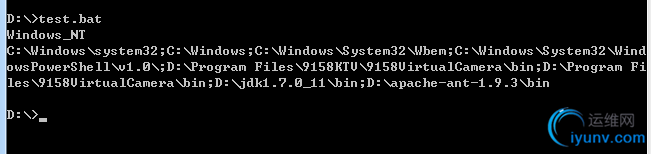

  下面我们来尝试一下,同样在test.bat中加入测试内容:
1 @echo off
2 echo %OS%
3 echo %Path%
  查看执行结果:
  不出意料果然是在读取环境变量中的内容,但是当我把环境变量中的内容作修改以后呢?
  查看执行结果:
