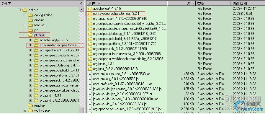

下载后,解压。解压后的文件放到eclipse的plug目录中,如图。

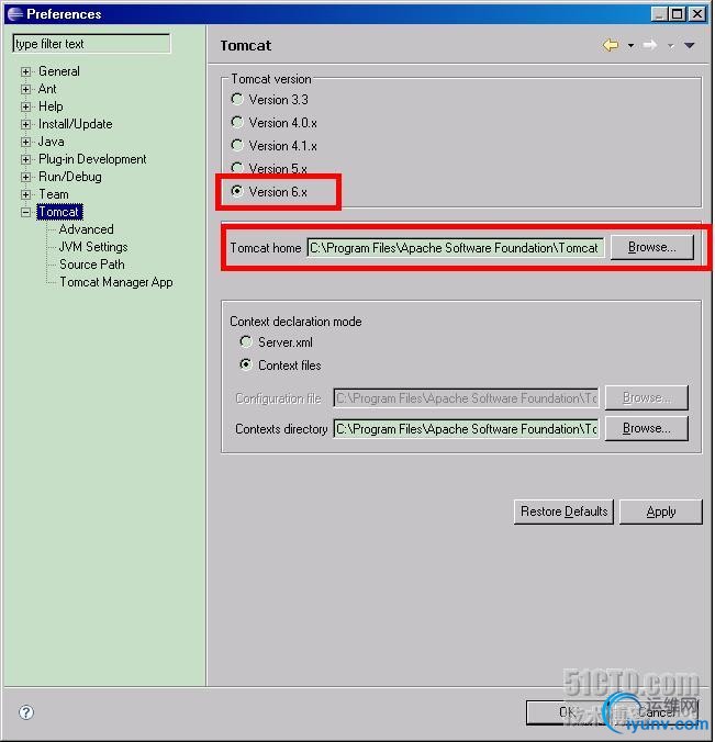

还需要配置tomcat的版本,和tomcat的home,参考图,
配置完毕,应用按钮按下,关闭,然后先从window的服务中停止tomcat的服务,

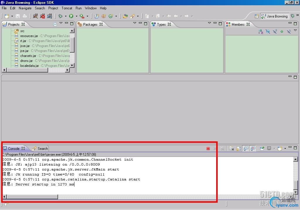

回到eclipse的页面,点那三个图标,ok了吧,下面的console的窗口有反映了吧,
然后打开浏览器,http://localhost:8080/ ok了,tomcat启动了
