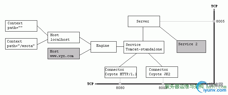

    Tomcat依赖<CATALINA_HOME>/conf/server.xml这个配置文件启动server(一个Tomcat实例,核心就是启动容器Catalina)。

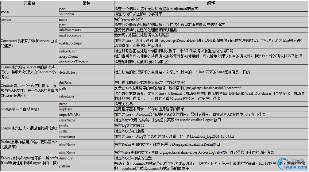

  三、server.xml配置简介: 下面讲述这个文件中的基本配置信息,更具体的配置信息请参考tomcat的文档:

六 、 Tomcat Server的组成部分
  1.1 – Server
  A Server element represents the entire Catalina servlet container. (Singleton)
  1.2 – Service
  A Service element represents the combination of one or more Connector components that share a single Engine
Service是这样一个集合:它由一个或者多个Connector组成,以及一个Engine,负责处理所有Connector所获得的客户请求
  1.3 – Connector
  一个Connector将在某个指定端口上侦听客户请求,并将获得的请求交给Engine来处理,从Engine处获得回应并返回客户
TOMCAT有两个典型的Connector,一个直接侦听来自browser的http请求,一个侦听来自其它WebServer的请求
Coyote Http/1.1 Connector 在端口8080处侦听来自客户browser的http请求
Coyote JK2 Connector 在端口8009处侦听来自其它WebServer(Apache)的servlet/jsp代理请求
  1.4 – Engine
  The Engine element represents the entire request processing machinery associated with a particular Service
It receives and processes all requests from one or more Connectors
and returns the completed response to the Connector for ultimate transmission back to the client
Engine下可以配置多个虚拟主机Virtual Host,每个虚拟主机都有一个域名
当Engine获得一个请求时,它把该请求匹配到某个Host上,然后把该请求交给该Host来处理
Engine有一个默认虚拟主机,当请求无法匹配到任何一个Host上的时候,将交给该默认Host来处理
  1.5 – Host
  代表一个Virtual Host,虚拟主机,每个虚拟主机和某个网络域名Domain Name相匹配
每个虚拟主机下都可以部署(deploy)一个或者多个Web App,每个Web App对应于一个Context,有一个Context path
当Host获得一个请求时,将把该请求匹配到某个Context上,然后把该请求交给该Context来处理
匹配的方法是“最长匹配”,所以一个path==”"的Context将成为该Host的默认Context
所有无法和其它Context的路径名匹配的请求都将最终和该默认Context匹配
  1.6 – Context
  一个Context对应于一个Web Application,一个Web Application由一个或者多个Servlet组成
Context在创建的时候将根据配置文件$CATALINA_HOME/conf/web.xml和$WEBAPP_HOME/WEB-INF/web.xml载入Servlet类
当Context获得请求时,将在自己的映射表(mapping table)中寻找相匹配的Servlet类
如果找到,则执行该类,获得请求的回应,并返回
2 – Tomcat Server的结构图
   【Tomcat的启动过程】Tomcat 先根据/conf/server.xml 下的配置启动Server,再加载Service,对于与Engine相匹配的Host,每个Host 下面都有一个或多个Context。
    注意:Context 既可配置在server.xml 下,也可配置成一单独的文件,放在conf\Catalina\localhost 下,简称应用配置文件。
  Web Application 对应一个Context,每个Web Application 由一个或多个Servlet 组成。当一个Web Application 被初始化的时候,它将用自己的ClassLoader 对象载入部署配置文件web.xml 中定义的每个Servlet 类:它首先载入在$CATALINA_HOME/conf/web.xml中部署的Servlet 类,然后载入在自己的Web Application 根目录下WEB-INF/web.xml 中部署的Servlet 类。
  web.xml 文件有两部分:Servlet 类定义和Servlet 映射定义。
  每个被载入的Servlet 类都有一个名字,且被填入该Context 的映射表(mapping table)中,和某种URL 路径对应。当该Context 获得请求时,将查询mapping table,找到被请求的Servlet,并执行以获得请求响应。
  所以,对于Tomcat 来说,主要就是以下这几个文件:conf 下的server.xml、web.xml,以及项目下的web.xml,加载就是读取这些配置文件。

<!-- 启动Server 在端口8005处等待关闭命令 如果接受到"SHUTDOWN"字符串则关闭服务器 -->
<Server port="8005" shutdown="SHUTDOWN" debug="0">
<!-- Listener ??? 目前没有看到这里 -->
<Listener className="org.apache.catalina.mbeans.ServerLifecycleListener" debug="0"/>
<Listener className="org.apache.catalina.mbeans.GlobalResourcesLifecycleListener" debug="0"/>
<!-- Global JNDI resources ??? 目前没有看到这里,先略去 -->
<GlobalNamingResources>
</GlobalNamingResources>
<!-- Tomcat的Standalone Service Service是一组Connector的集合 它们共用一个Engine来处理所有Connector收到的请求 -->
<Service name="Tomcat-Standalone">
<!-- Coyote HTTP/1.1 Connector className : 该Connector的实现类是org.apache.coyote.tomcat4.CoyoteConnector port :
在端口号8080处侦听来自客户browser的HTTP1.1请求 minProcessors : 该Connector先创建5个线程等待客户请求,
每个请求由一个线程负责 maxProcessors : 当现有的线程不够服务客户请求时,若线程总数不足75个,则创建新线程来处理请求
acceptCount : 当现有线程已经达到最大数75时,为客户请求排队 当队列中请求数超过100时,后来的请求返回Connection refused
错误 redirectport : 当客户请求是https时,把该请求转发到端口8443去 其它属性略 -->
<Connector className="org.apache.coyote.tomcat4.CoyoteConnector"
port="8080"
minProcessors="5" maxProcessors="75" acceptCount="100"
enableLookups="true"
redirectPort="8443"
debug="0"
connectionTimeout="20000"
useURIValidationHack="false"
disableUploadTimeout="true" />
<!-- Engine用来处理Connector收到的Http请求 它将匹配请求和自己的虚拟主机,
并把请求转交给对应的Host来处理默认虚拟主机是localhost -->
<Engine name="Standalone" defaultHost="localhost" debug="0">
<!-- 日志类,目前没有看到,略去先 -->
<Logger className="org.apache.catalina.logger.FileLogger" .../>
<!-- Realm,目前没有看到,略去先 -->
<Realm className="org.apache.catalina.realm.UserDatabaseRealm" .../>
<!-- 虚拟主机localhost appBase : 该虚拟主机的根目录是webapps/ 它将匹配请求和
自己的Context的路径,并把请求转交给对应的Context来处理 -->
<Host name="localhost" debug="0" appBase="webapps" unpackWARs="true" autoDeploy="true">
<!-- Context,对应于一个Web App path : 该Context的路径名是"",故该Context是该Host的
默认Context docBase : 该Context的根目录是webapps/mycontext/ -->
<Context path="" docBase="mycontext" debug="0"/>
<!-- 另外一个Context,路径名是/wsota -->
<Context path="/wsota" docBase="wsotaProject" debug="0"/>
</Host>
</Engine>
</Service>
</Server>
