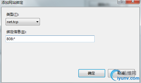

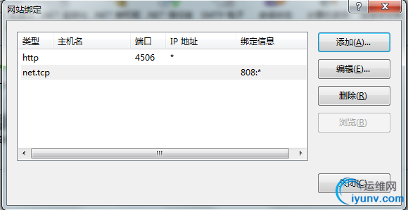

1.3 给站点添加net.tcp绑定
  在IIS中,选中你的网站,然后在右边的操作菜单栏中单击绑定,会弹出一个“网站绑定”窗口,点击添加,类型选择net.tcp

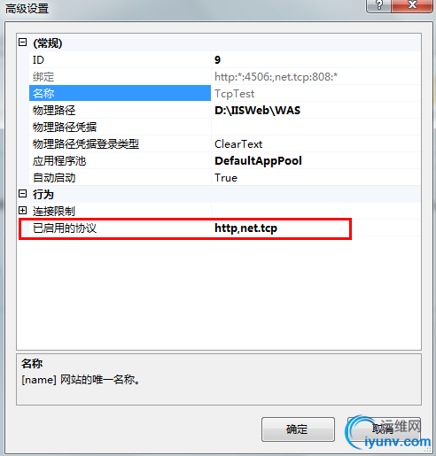

1.4 启用net.tcp协议
  选择你的网站,点击“高级设置”,弹出的的窗体中,在“已启用的协议”一栏中手动添加:net.tcp

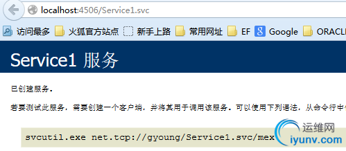

2.2 发布服务
  将服务发布到IIS,在浏览器中访问服务,如果访问正常就说明服务部署成功,如图:

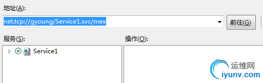

2.3 测试服务
  新建一个控制台项目,测试服务。添加服务
  测试服务正常。
3 遇到的问题
  问题1找不到具有绑定 NetTcpBinding 的终结点的与方案 net.tcp 匹配的基址。注册的基址方案是 [http]。
  这可能是你的网站中没有启用net.tcp协议所到致,也就是少了上面的1.4.
