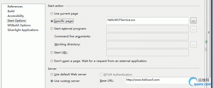

  3、配置IIS,添加一个网站:www.hellowcf.com,指定目录为刚才新建的WCF Service网站目录,通过修改Hosts文件(C:\Windows\System32\drivers\etc)添加项:127.0.0.1  www.hellowcf.com,为方便调试,通过在Visual Studio中设置启动网站的Server为:http://www.hellowcf.com,如下图: DSC0000.gif
