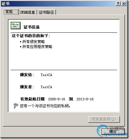

  在安装证书服务过程中会生成一个证书服务的证书,一个自己颁给自己的证书作为这个CA的根证书:
  在安装了证书服务后,会把这个TestCA证书保存证书存储区的多个位置:
l 本地计算机存储区中的“个人”、“受信任的根证书颁发机构”、“中级证书颁发机构”,其中在“中级证书颁发机构”下的“证书”和“证书吊销列表”中都有(为什么会出现在“证书吊销列表”中?)。
l 当前用户存储区的“个人”。

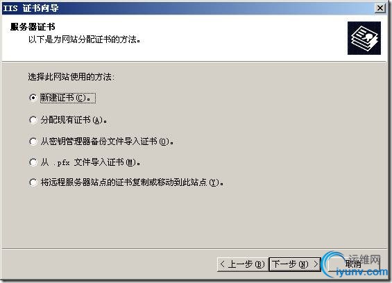

  在IIS要访问的那个网站的属性中,“目录安全性”--“服务器证书”,选新建证书:

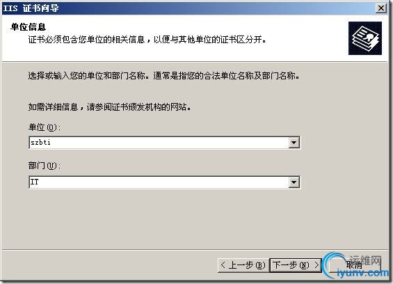

  单位和部门,这些信息将放在证书申请中,因此应确保它的正确性。CA 将验证这些信息并将其放在证书中。浏览您的 Web 站点的用户需要查看这些信息,以便决定他们是否接受证书。下一步:

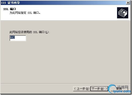

  下一步:
  下一步:

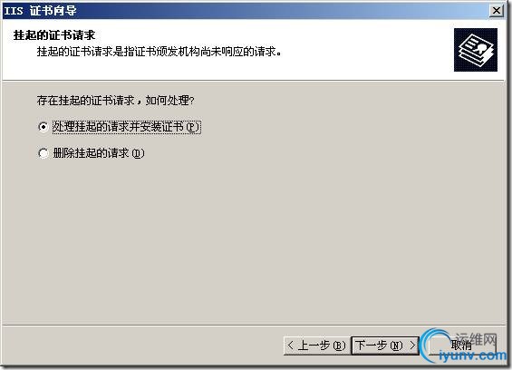

   单击“处理挂起的申请并安装证书”,然后单击“下一步”。

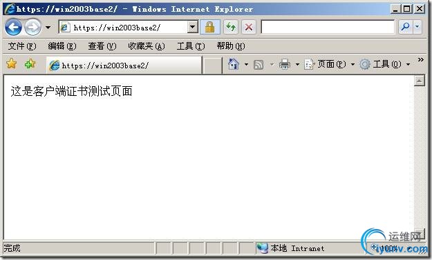

1.6.   测试IE使用SSL浏览
  用IE通过SSL浏览此网站,如下:

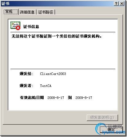

  在证书管理中双击ClientCert2003证书查看此证书:
  可以看到,ClientCert2003的根证书TestCA在此服务器上不被信任,需要把TestCA证书安装到此服务器的受信任的根证书颁发机构存储里。

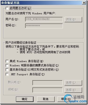

  在win2003系统_2机器上IIS中,查看web网站的属性,导航到“目录安全性”,首先把所有的身份验证方法都清除:
