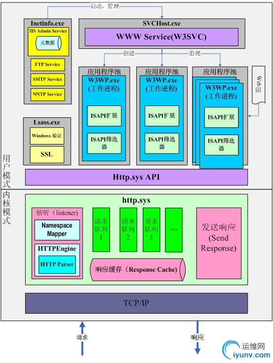

  为了提高IIS的可靠性,安全性以及可用性,与IIS5.0和以前更早的版本不同,IIS6.0提供了一个全新的IIS架构。这个架构的详细情况如下图所示:
                                       (图 1) IIS 6.0整体架构   由上可以看出,IIS 6.0的内核体系主要由如下三个组件构成:HTTP.SYS,W3SVC以及W3Core。作为一个全新的架构,IIS6.0有如下让人值得关注的新特点:
  Ø      HTTP.SYS。全新的内核监听模式。
  Ø      IIS6.0新的应用程序隔离模式-工作进程隔离模式。
  Ø      应用程序池。
  Ø      工作进程。
  Ø      Web管理服务(W3SVC)。

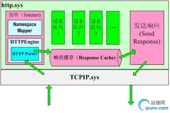

HTTP.SYS监听并接收用户的http请求,之后对用户的http请求做出回应。它的具体操作流程如下图所示:
                      (图 4)数据请求
    首先,用户通过浏览器对部署在IIS中的web应用程序发出http请求。经过各种处理,这个http请求最终会到达TCPIP.SYS驱动程序,TCPIP.SYS将这个请求转发给HTTP.SYS网络驱动程序。在HTTP.SYS中,它的监听模块始终在监听着网络上是否有对它的http请求,当一个http请求到达以后,监听模块会对这个http请求进行分析,并根据请求的类型的不同,将这些请求进行排队,等候应用程序池中的web应用程序对队列中的请求进行处理。
  在HTTP.SYS中,它维护着一张数据配置表,在这个表中记录着URL与应用程序池之间的对应关系,HTTP.SYS会对http请求中的URL进行跟踪。也就是说,HTTP.SYS注册了所有IIS 6.0应用,并给每个工作进程赋予一个句柄,IIS内部利用这些句柄来标识、注册应用程序要用到的一个或多个名称空间。因此,当HTTP.SYS接收到一个 HTTP请求的时候,它能够很快地将请求数据包从内核模式下的HTTP.SYS传递到正确的用户模式下的Web应用。
  如果在一个http数据请求包到达之后,相关的应用程序池还没有启动,那么HTTP.SYS负责将这个应用程序池启动。这种处理方式也叫做请求式启动。
当一个http请求被处理完毕之后,处理的结果会返回到HTTP.SYS中,由HTTP.SYS中的响应发送模块将这个处理结果返回到TCPIP.SYS中,并最终返回给用户。

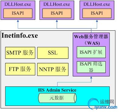

     IIS 5.0中,它的架构以及各个进程之间的关系如下图所示:
  (图6)IIS 5.0简单架构图
  在IIS 5.0中,它提供了三个不同级别的应用程序保护,他们分别是:
  Ø      低级别。IIS进程内,与IIS 1.0、IIS 2.0、IIS 3.0的单一结构一样,web应用程序作为web服务器进程(Intetinfo.exe)的一部分,它在web服务器进程内部运行。这样做的好处是:提高了web应用程序的性能,能够快速的对用户的请求作出响应。但是,同时也降低了IIS的稳定性,一旦web应用程序崩溃,IIS也就同时崩溃了。
  Ø      中级别。实现一个单独的缓冲池进程(名为DLLHost.exe的COM+宿主进程),这个缓冲池进程运行在Inetinfo.exe进程之外,多个web应用程序运行在缓冲池进程中。这样就实现了web应用程序与Inetinfo.exe进程的隔离。Web应用程序出现故障也不会影响到Inetinfo.exe进程。在一定程度上保证了IIS的稳定性。但是,在缓冲池进程中,一旦有一个web应用程序崩溃,那么整个缓冲池也就崩溃了,所有运行在缓冲池中的web应用程序都将停止工作。
  Ø      高级别。实现一个单独的缓冲池进程(名为DLLHost.exe的COM+宿主进程),这个缓冲池进程运行在Inetinfo.exe进程之外,并且,有且仅有一个web应用程序运行在缓冲池中。这种高级别的保护,在IIS的稳定性方面,要比前两种好的多。一个web应用程序的崩溃不会影响到其他web应用程序和IIS的运行。

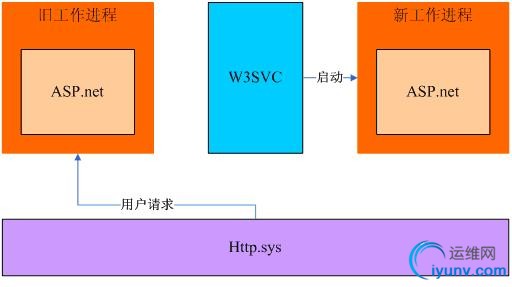

                (图 13)
  W3SVC启动一个新的工作进程。旧的工作进程继续执行未完成的用户请求,但不接收新的用户请求。

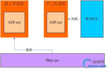

               (图 15)
  旧的进程完成其未决的请求,然后正常关闭,或者如果在达到了配置的时间限制、请求数、设置的时间计划,或当达到指定的内存用量限制后仍没有关闭,则明确地终止进程。新工作进程开始正式工作,接收用户的http请求。
