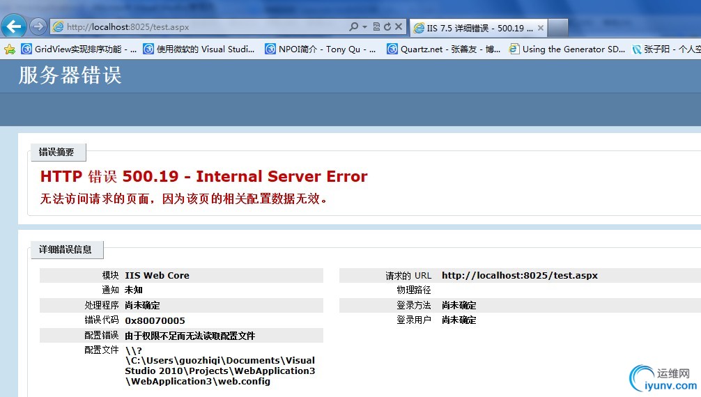

  既然说道权限问题,那么我们就要说一下,IIS运行在哪个用户下呢?我们以管理员登陆操作系统的奥,还是会出现错误。其实IIS运行在一个叫做iis_user的用户下,可能不同的IIS版本下这个名称会有所不同,Network_services 在IIS中有时也需要,但是在IIS7 就是这个用户,因为我安装的就是IIS7.如果我们用的是Server 2003 系统,那么在IIS上可以直接设置权限。因为我在公司用的就是server 2003,所以比较清楚。
  首先上来就报错了。由于权限不足,那好,我们就给他增加权限。选择项目文件夹,添加iis_users用户,然后给他特定的权限就可以正常了。
  可能有的园友要骂我了,怎么没有看到那个数据库无法登录的错误,我只能说一句抱歉了,因为我确实没有模拟出来那个错误。因为我用的是Windows 7系统,其实在出现配置错误的时候我预想的应该是出现哪个数据库连接登录错误。等我模拟到那个登录错误的时候再拿出来。但是按照设置权限应该可以解决所有的权限错误问题。
