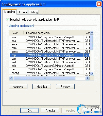

前面提到,静态资源不需要服务器处理,一旦接收到静态资源请求,服务器只需要从文件系统获取它的内容,按照HTTP协议向客户端发送内容的字节流。静态资源可以是图片、脚本文件、css样式表,或者html页面。很明显服务器需要知道怎样区别静态和动态资源,因为后者需要经过某些处理,而不是直接将其发送给客户端。这就是ISAPI出现的原因,ISAPI表示因特网应用程序接口(Internet Server Application Programming Interface)。ISAPI扩展是使用Win32 .dll实现的模块,IIS使用它处理特定的资源。ISAPI扩展和文件之间的映射通过IIS插件配置,存储在IIS元数据中。每一个文件扩展可以和特定的ISAPI扩展关联,就是说,当这种文件的请求到达后,IIS将它交给相应的ISAPI扩展,认为它能够处理。
图1:在IIS 5.0中配置ISAPI扩展映射
很明显ISAPI需要实现一个公共接口,IIS能够使用详细描述请求的数据进行调用,生成响应。
如图1的演示,.asp扩展被映射到asp.dll的ISAPI扩展。对于ASP页面,这个组建负责处理所有的请求任务,生成输出,包括收集请求信息,通过Request、Response以及其它公共ASP内置对象将这些信息传递给ASP页面,解析执行ASP页面,返回结果HTML。

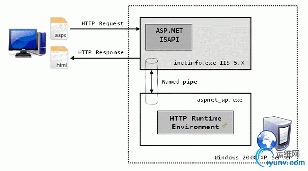

这是Windows 2000和XP机器上默认的处理模型。前面提到它位于IIS inetinfo.exe进程中,默认监听TCP 80端口接收HTTP请求,将请求排列到一个队列中,等待接受处理。如果请求是ASP.NET类型,这个处理被委托给ASP.NET ISAPI扩展,即aspnet_isapi.dll。接下来通过命名管道与ASP.NET工作进程aspnet_wp.exe通讯,最后由工作进程将请求交给ASP.NET HTTP运行时环境。图2以图形方式展现这个处理过程。
图2:IIS 5.0处理模型
图2中出现了一个我们还没有提到过的额外元素,ASP.NET HTTP运行时环境。这不是本文的主题,会在后续的文章中详细解释,但为了本文的讨论,可以把HTTP运行时环境看作一个黑箱,ASP.NET相关的处理在这儿完成,所有托管代码位于这,开发者可以在这进行处理,从直接的HttpRuntime到HttpHandler等,在这处理请求,生成响应。这也被称为ASP.NET管道,或者HTTP运行时管道。
这个处理模型中有意思的一点是,所有的请求一旦被ISAPI扩展处理,就被传给ASP.NET工作进程。同一时间只有一个ASP.NET进程实例是活动状态,不过有一个例外,后面会讨论。因此运行在IIS中的所有ASP.NET web应用程序实际上也是运行在工作进程上的,然而这并不意味着所有的应用程序运行在相同的上下文中,共享所有的数据。前面提到,ASP.NET引入了AppDomain的概念,它其实是一种托管的轻量级进程,提供隔离和安全边界。每个IIS虚拟目录在独立的AppDomain中执行,当属于这个应用的任何一个资源在第一次请求时,这个AppDomain被自动加载到工作进程中。AppDomain被加载之后,就是说所有用于处理这个请求所需的程序集被加载到AppDomain中,然后控制权被传给ASP.NET管道进行实际的处理。多个AppDomain可以运行在同一个进程中,同一个AppDomain的请求可以用多个线程来处理,然而线程并不属于AppDomain,它可以服务于不同AppDomain的请求,但在给定的时间一个线程只会属于一个AppDomain。
出于性能原因,工作进程可能会依据某些条件进行回收,可以从位于C:\windows\microsoft.net\Framework\[framework version]\CONFIG目录中的machine.config文件看到这些描述性的条件,包括进程生存时间、正在处理以及队列中的请求数、空闲时间以及内存消耗。一旦达到这些参数中的某个预设值,ISAPI扩展为工作进程创建一个新的实例,用它继续处理请求。只有在这个时候多个工作进程并发运行,实际上老的进程实例并没有被结束掉,允许它处理剩余的请求。

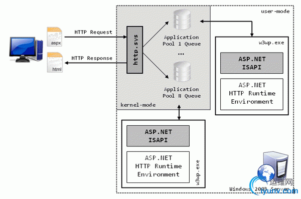

IIS 6处理模型是运行Windows 2003 Server操作系统的机器上默认的模型,它在IIS 5处理模型的基础上引入了几个改进,最大的改变之一是引入了应用程序池的概念。在IIS 5.x上,所有的web应用程序,即所有的AppDomain运行在ASP.NET工作进程中,为了实现更好的安全边界粒度以及定制能力,IIS 6处理模式允许应用程序运行在不同的工作进程中,即w3wp.exe。每个应用程序池可以包含多个AppDomain,运行在独立的工作进程中,换句话说就是从单个进程运行所有的应用程序切换到每个工作进程运行一个应用程序池。这个模式也叫做工作进程隔离模式(worker process isolation mode)。
与之前的模式相比,另一个大的改变是IIS监听请求的方式。IIS 5模式中,由IIS进程inetinfo.exe来监听特定的TCP端口,接收HTTP请求,在IIS 6架构中,通过一个叫做http.sys的内核驱动,在内核层级而不是之前的用户模式下处理和排队请求,这种方式比老的模式有一些优点,叫做内核级请求队列(kernel-level request queuing)。
图3:IIS 6.0处理模型
图3演示了使用IIS 6模式处理请求的主要组建。请求到达后,内核级的设备驱动http.sys将其传递到正确的应用程序池队列中,每个队列属于特定的应用程序池,也就是说属于特定的工作进程,接下来工作进程从队列中接收请求。这种方式极大的降低了IIS 5模式中引入的命名管道的开销,因为不再需要进程间通讯,请求直接从内核级驱动传递给工作进程,这样有很多的优点,例如可靠性。因为运行在内核模式中,请求分发不受用户模式,即工作进程中宕机和故障的影响,因此即使工作进程宕机了,系统仍然能够接收请求,重起宕机的进程。
工作进程负责加载ASP.NET ISAPI扩展,它依次加载CLR,将所有的工作委托给HTTP运行时。
w3wp.exe工作进程不同于IIS 5模式中的aspnet_wp.exe进程,跟ASP.NET不相关,它用于处理任何类型的请求,然后工作进程根据它需要处理的资源类型决定加载哪些ISAPI模块。
出于简化目的在图3中有一个细节没有标出来,到达的请求通过IIS 6中加载的一个叫做Web管理服务(WAS)的模块,从应用程序池队列传递给正确的工作进程。这个模块负责从IIS元数据读取工作进程与web应用程序的邦定信息,将请求传递给正确的工作进程。
