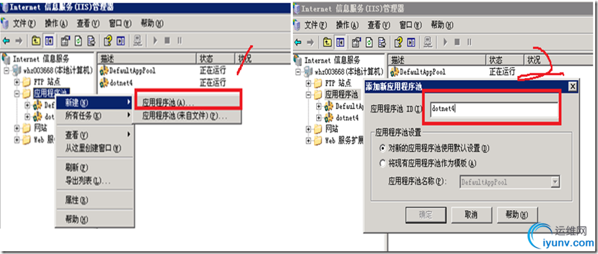

解决方案:
庆幸的是,解决的办法也很简单。只要创建一个应用程序池,然后将.net4的Web应用程序转移到新的应用池即可。一旦我们将网站或虚拟目录转移到新的应用程序池,我们就可以着手将Web应用程序升级到新的.Net Framework版本。请参照下面的操作步骤进行应用池的创建和转移。

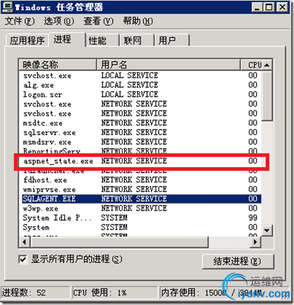

  解决方法:
  在”开始菜单→管理→服务”里面启动ASP.NET State Server。启动成功的话,应该能在任务管理器中看到下图所示
