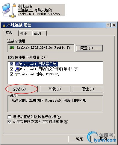

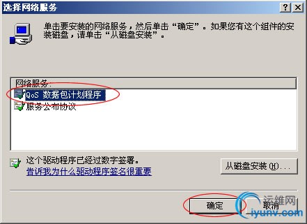

      1.       安装“QoS数据包计划程序”;
    打开本地网络连接的属性,如下图依次所示进行操作:
      通过以上图示的操作,“Qos 数据包计划程序”的网络服务就安装完成了。

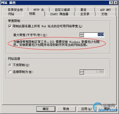

      2.IIS中启用带宽限制。
      在IIS的站点上,右键->属性,打开“性能”选项,如下图依次所示:
(注意红圈中的说明)
    通过以上的设置,IIS限速的设置就完成了,可以设置一个很小的带宽值看是否生效。带宽限制的单位是KB/S,可以对不同的站点进行不同的速度限制。即,带宽限制可以是针对全局WWW服务的(即对所有网站都有效),也可以是针对单个网站的。设置全局WWW服务最大带宽不会替代已为服务器上的单个网站设定的最大带宽。单个站点根据已设置的最大值来限制带宽,而全局设置限制所有其他未限制带宽的网站。另外,全局WWW服务带宽限制设置不会影响FTP站点或FTP服务。
