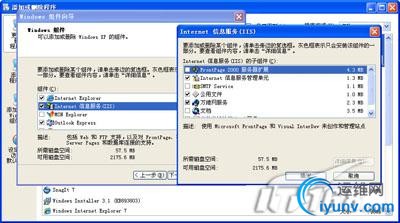

    第二步:在添加/删除Windows组件选项窗口中我们双击Internet信息服务(IIS),然后把里面的包括internet信息服务管理单元,公用文件,万维网服务选中。(如图1)

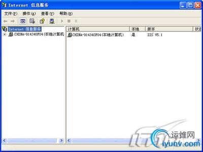

  第三步:插入XP SP2系统光盘复制必须文件到本地硬盘,安装完毕后我们可以从“管理工具”中的“internet信息服务”启动IIS程序。(如图2)

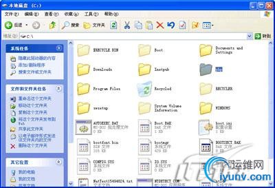

   第一步:下载PHP主程序,笔者使用的是PHP 5.2,解压缩到本地磁盘c盘根目录。(如图3)

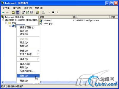

   第一步:打开IIS,在默认网站上点右键选择“属性”。(如图5)

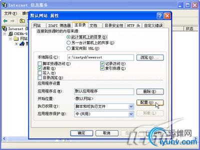

  第二步:找到“主目录”标签,点右下角的“配置”按钮。(如图6)
  第三步:在“添加和编辑应用程序扩展名映射”窗口中,通过浏览按钮找到c:\php\php5isapi.dll文件,扩展名输入.php,这样在解析过程中将自动调用php5isapi.dll解释PHP语言。另外还需要把“脚本引擎”和“检查文件是否存在”选中。(如图7)

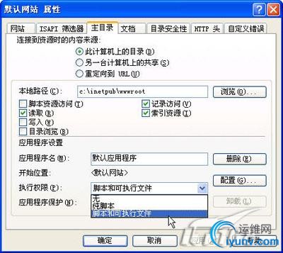

  第四步:返回到默认网站属性窗口的“主目录”标签,将执行权限修改为“脚本和可执行文件”,这样才能够执行PHP程序。(如图8) DSC0007.jpg

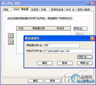

  小提示:如果index.php无法正常显示那么我们再来到默认网站属性中的ISAPI筛选器标签,添加一个名为PHP的筛选器,可执行文件选择c:\php\php5isapi.dll即可,这样设置后往往可以解决实际问题。(如图12) DSC00011.jpg
