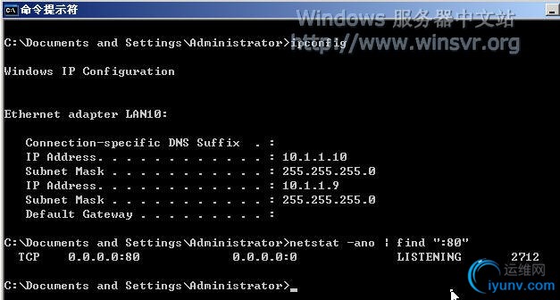

  我在一台绑定了两个IP地址的Web服务器上给大家进行演示,如下图所示,Web服务器绑定了10.1.1.910.1.1.10这两个IP地址,IIS中的默认网站的Web服务端口是TCP 80,因此HTTP.sys侦听所有IP地址的80端口。

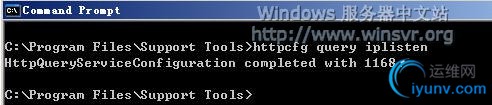

  现在我先查询一下HTTP.sys的IP地址包含列表,运行以下命令:
httpcfg query iplisten
  如下图所示,返回的错误代码1168的含义是找不到匹配元素,这代表IP地址包含列表目前没有任何元素,因此HTTP.sys侦听本地计算机的所有IP地址。

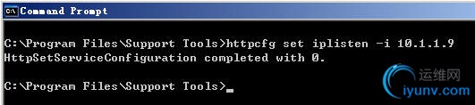

  现在我们为IP地址包含列表添加一个IP地址,例如,我想让HTTP.sys只是侦听10.1.1.9这个IP地址,则运行以下命令:
httpcfg set iplisten -i 10.1.1.9
  如下图所示,返回的错误代码0代表成功完成。因为HTTP.sys只是在启动时读取此IP地址包含列表,所以此时我们需要重启HTTP.sys。

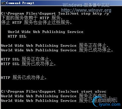

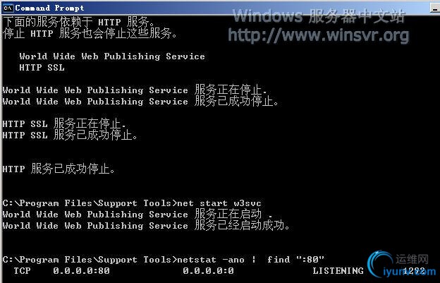

  运行以下命令重启HTTP.sys:
net stop http /y
net start w3svc
  如下图所示,HTTP.sys成功重启。

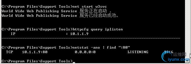

  再查询一下IP地址包含列表和HTTP.sys侦听Web服务的端口,如下图所示,已经修改为10.1.1.9了。

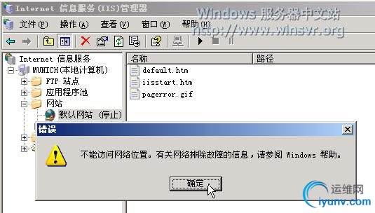

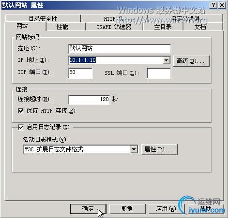

  我们试着在IIS中为Web站点分配一个并未包含在HTTP.sys IP地址包含列表中的IP地址,例如10.1.1.10
  此时,你会发现,此Web站点已经停止服务了,当你试着启动它时,错误提示不能访问网络位置

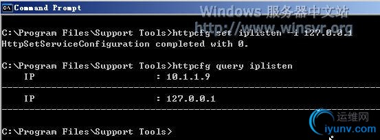

  另外需要注意的是,如果你需要通过localhost来访问Web站点,那么你需要将环回IP地址127.0.0.1加入到IP地址包含列表中,如下图所示:

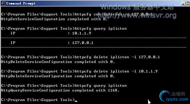

  最后,如果你想还原Socket Pool,则删除IP地址包含列表中的所有IP地址即可,运行以下命令:
httpcfg delete iplisten -i 127.0.0.1
httpcfg delete iplisten -i 10.1.1.9
  结果如下图所示,
  然后重启HTTP.sys即可。
