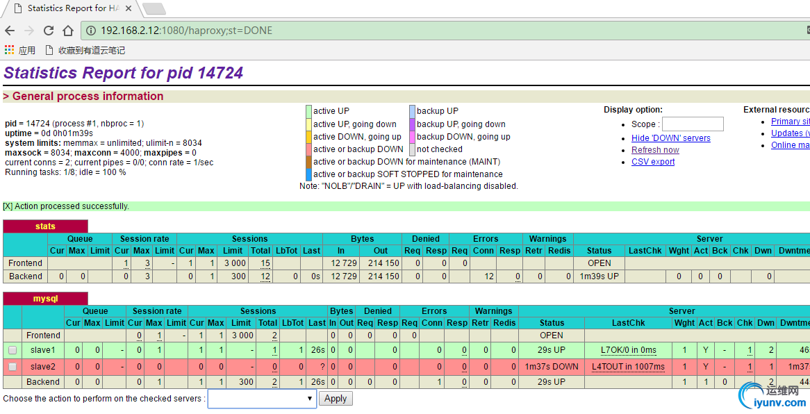

浏览器访问http://192.168.2.11:1080/haproxy
输入用户名admin 密码123456 进到下面的界面:
从dashboard界面,可看到slave1 已经是up状态了。slave2是down状态。因为我们实际上192.168.2.15这台主机都没开机(slave2的配置和slave1一样的方法)。

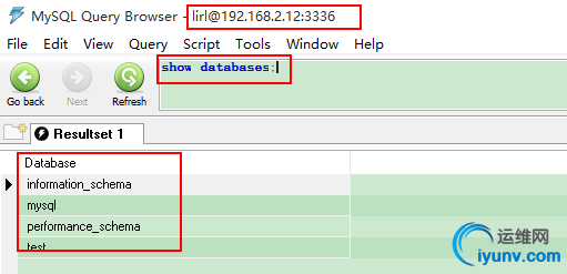

我们在其他节点,用haproxy访问后端的数据库,如下图,已经能连接到了:

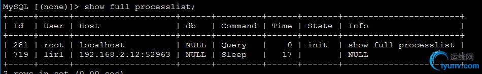

在slave上,用root账号登录查看,如下图,能看到lirl账号登录上来了。

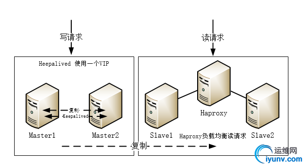

最后,附上一张最终完成后机器拓扑图:
