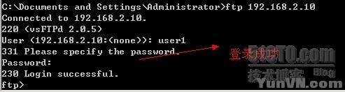

现在在192.168.2.2上进行验证(注意把在hosts.deny中的规则删除)
可以看出直接使用ftp是不可以登录的

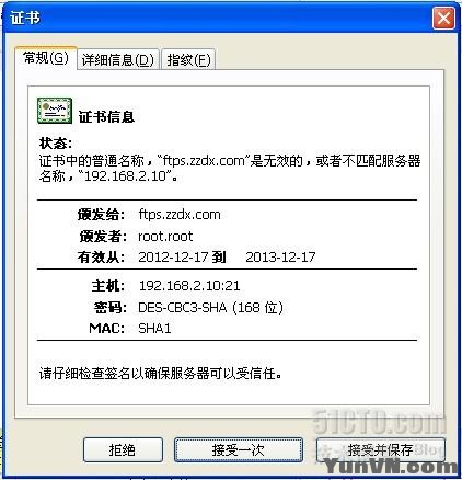

  Ftps是不能直接使用命令或浏览器登录的,我们需要使用专门的软件来登录,我下载 了一个FlashFXP-v4.0.1548.zip来进行这个实验,把这个文件安装上
   测试时并进行抓包
点击最下面的“连接”进行登录
  登录后会出现下面的图像框,就说明我们的ftps配置成功了。
点击“接受一次”或“接受并保存”就可以看到自己ftp主目录下的文件。
