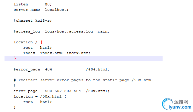

  2)我们可以看到nginx文件夹内有一个conf文件夹,其中有好几个文件,其他先不管,我们打开nginx.conf,可以看到一段:
  这段代码在server里面,相当于一个代理服务器,当然可以配置多个。
  下面我们仔细来分析一下:
  listen:表示当前的代理服务器监听的端口,默认的是监听80端口。注意,如果我们配置了多个server,这个listen要配置不一样,不然就不能确定转到哪里去了。
  server_name:表示监听到之后需要转到哪里去,这时我们直接转到本地,这时是直接到nginx文件夹内。
  location:表示匹配的路径,这时配置了/表示所有请求都被匹配到这里
  root:里面配置了root这时表示当匹配这个请求的路径时,将会在这个文件夹内寻找相应的文件,这里对我们之后的静态文件伺服很有用。
  index:当没有指定主页时,默认会选择这个指定的文件,它可以有多个,并按顺序来加载,如果第一个不存在,则找第二个,依此类推。
  下面的error_page是代表错误的页面,这里我们暂时不用,先不管它。

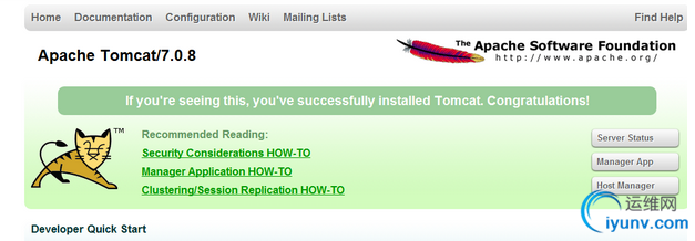

  一切没问题了,然后我们再重新打开http://localhost,我们看到下面的页面:
  这时,我们发现它并不是刚才的welcome页面了,而是tomcat的管理页面了,不管我们点击什么链接都是没问题的,相当于直接访问http://localhost:8080一样。

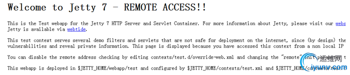

  此时,我们关闭tomcat,而只开jetty。我们来运行http://localhost看看效果:
  我们看到它请求到了jetty的页面,但由于jetty的机制,这时没有显示jetty主页,这个我们先不管。但我们的在一个服务器挂的情况下自动使用另外一个的功能实现了。
