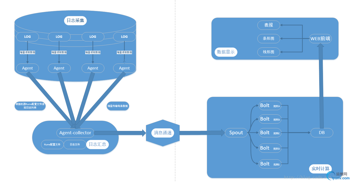

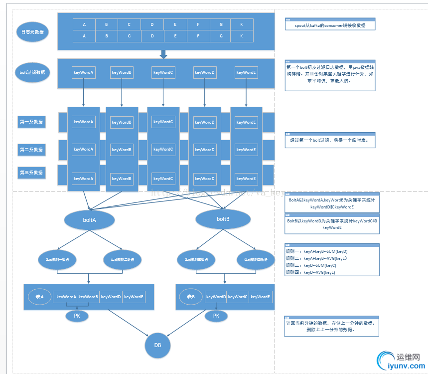

这个框架用的组件基本都是最新稳定版本,flume-ng1.4+kafka0.8+storm0.9+mysql(项目是maven项目,
需要改动mysql配置,提供两种topology:读取本地文件(用来本地测试);读取服务器日志文件。)
架构图
数据流向图
(是visio画的,图太大,放上来字看起来比较小,如果有需要的朋友留邮箱)
实时日志分析系统架构简介
系统主要分为四部分:

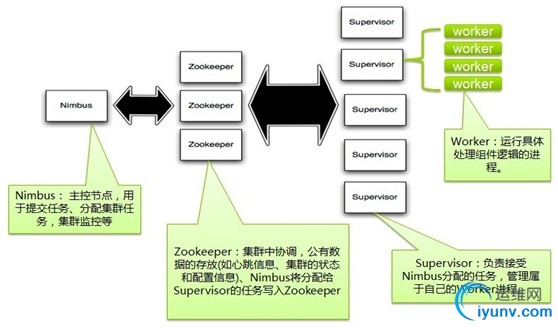

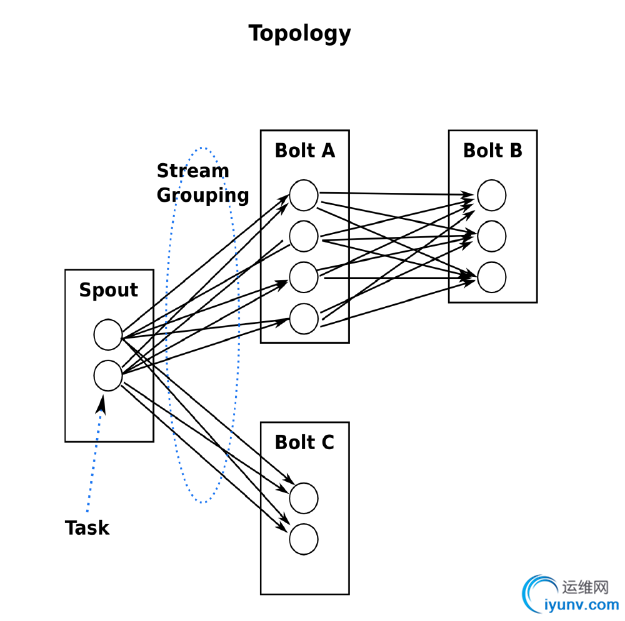

storm工作任务topology:
Storm 版本:0.9.0
Storm 下载:http://storm-project.net/

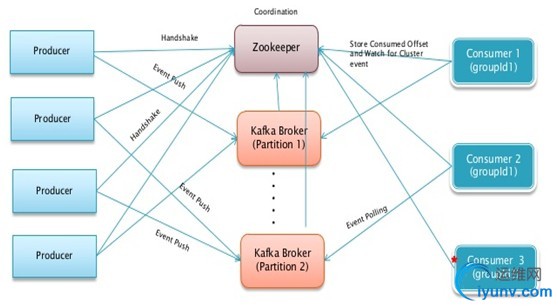

kafka和storm整合
1.下载kafka-storm0.8插件:https://github.com/wurstmeister/storm-kafka-0.8-plus
2.该项目下载下来需要调试下,找到依赖jar包。然后重新打包,作为我们的storm项目的jar包。
3.将该jar包及kafka_2.9.2-0.8.0-beta1.jar    metrics-core-2.2.0.jar  scala-library-2.9.2.jar (这三个jar包在kafka-storm-0.8-plus项目依赖中能找到)
备注:如果开发的项目需要其他jar,记得也要放进storm的Lib中比如用到了mysql就要添加mysql-connector-java-5.1.22-bin.jar到storm的lib下

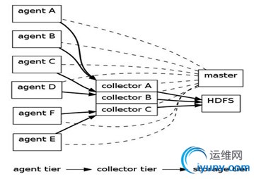

flume和kafka整合
1.下载flume-kafka-plus: https://github.com/beyondj2ee/flumeng-kafka-plugin
2.提取插件中的flume-conf.properties文件
修改该文件:#source section
producer.sources.s.type = exec
producer.sources.s.command = tail -f -n+1 /mnt/hgfs/vmshare/test.log
producer.sources.s.channels = c
修改所有topic的值改为test
将改后的配置文件放进flume/conf目录下
在该项目中提取以下jar包放入环境中flume的lib下:
以上为单机版的flume+kafka+storm的配置安装
