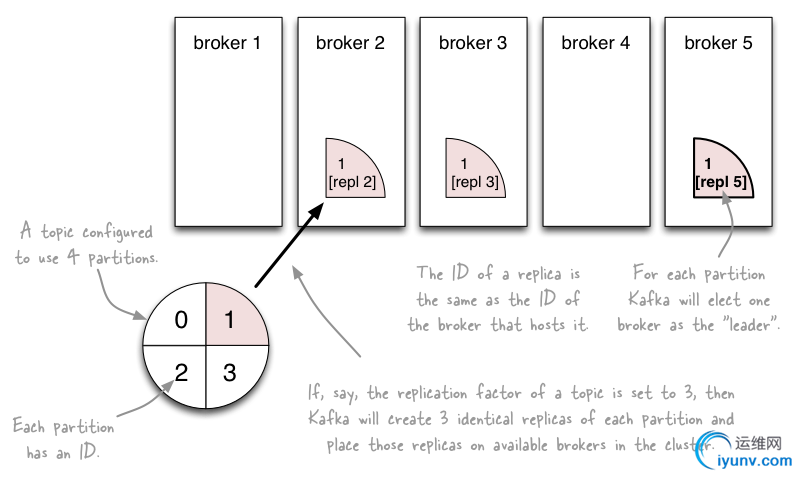

  • Broker :一台kafka服务器就是一个broker。一个集群由多个broker组成。一个broker可以容纳多个topic。一个Broker上可以有一个Topic的多个Partition,每个Partition的Lead随机存在于某一个Broker,这样实现了Topic的读写的负载均衡

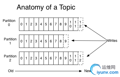

  • Partition:为了实现扩展性,一个非常大的topic可以分布到多个 broker(即服务器)上,一个topic可以分为多个partition,每个partition是一个有序的队列。partition中的每条消息 都会被分配一个有序的id(offset)。kafka只保证按一个partition中的顺序将消息发给consumer,不保证一个topic的整体 (多个partition间)的顺序。也就是说,一个topic在集群中可以有多个partition,那么分区的策略是什么?(消息发送到哪个分区上,有两种基本的策略,一是采用Key Hash算法,一是采用Round Robin算法)
  • Offset:kafka的存储文件都是按照offset.kafka来命名,用offset做名字的好处是方便查找。例如你想找位于2049的位置,只要找到2048.kafka的文件即可。当然the first offset就是00000000000.kafka,如果这样的话,得多少个小文件,这个有点假啊!

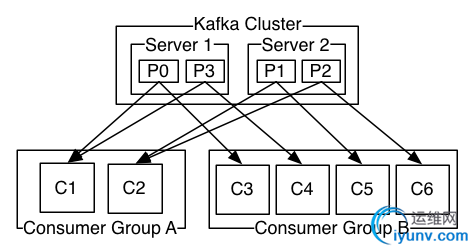

 A two server Kafka cluster hosting four partitions (P0-P3) with two consumer groups. Consumer group A has two consumer instances and group B has four.
总结:Topic、Partition和Replica的关系:
  如上图,一个Topic有四个Partition,每个Partition两个replication。
