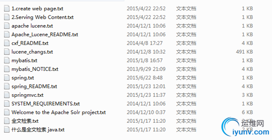

  实现一个文件的搜索功能,通过关键字搜索文件,凡是文件名或文件内容包括关键字的文件都需要找出来。还可以根据中文词语进行查询,并且需要支持多个条件查询。
  本案例中的原始内容就是磁盘上的文件,如下图:

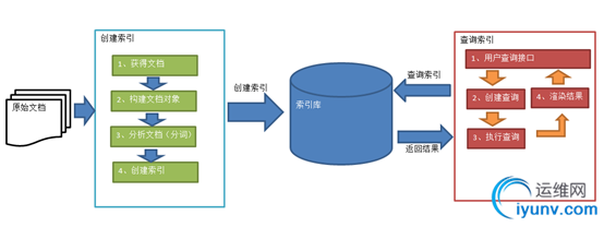

4.1. 索引和搜索流程图
  1、绿色表示索引过程,对要搜索的原始内容进行索引构建一个索引库,索引过程包括:
  确定原始内容即要搜索的内容à采集文档à创建文档à分析文档à索引文档
  2、红色表示搜索过程,从索引库中搜索内容,搜索过程包括:
  用户通过搜索界面à创建查询à执行搜索,从索引库搜索à渲染搜索结果

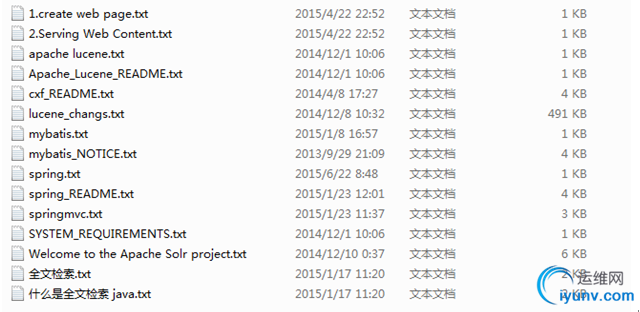

  原始文档是指要索引和搜索的内容。原始内容包括互联网上的网页、数据库中的数据、磁盘上的文件等。
  从互联网上、数据库、文件系统中等获取需要搜索的原始信息,这个过程就是信息采集,信息采集的目的是为了对原始内容进行索引。

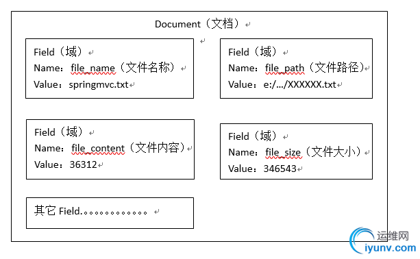

  获取原始内容的目的是为了索引,在索引前需要将原始内容创建成文档(Document),文档中包括一个一个的域(Field),域中存储内容。
  这里我们可以将磁盘上的一个文件当成一个document,Document中包括一些Field(file_name文件名称、file_path文件路径、file_size文件大小、file_content文件内容),如下图:
  注意:每个Document可以有多个Field,不同的Document可以有不同的Field,同一个Document可以有相同的Field(域名和域值都相同)
  每个文档都有一个唯一的编号,就是文档id。

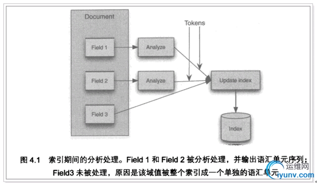

4.2.3.    分析文档
  将原始内容创建为包含域(Field)的文档(document),需要再对域中的内容进行分析,分析的过程是经过对原始文档提取单词、将字母转为小写、去除标点符号、去除停用词等过程生成最终的语汇单元,可以将语汇单元理解为一个一个的单词。
  比如下边的文档经过分析如下:
  原文档内容:
  Lucene is a Java full-text search engine.  Lucene is not a complete
  application, but rather a code library and API that can easily be used
  to add search capabilities to applications.
  分析后得到的语汇单元:
  lucene、java、full、search、engine。。。。
  每个单词叫做一个Term,不同的域中拆分出来的相同的单词是不同的term。term中包含两部分一部分是文档的域名,另一部分是单词的内容。
  例如:文件名中包含apache和文件内容中包含的apache是不同的term。

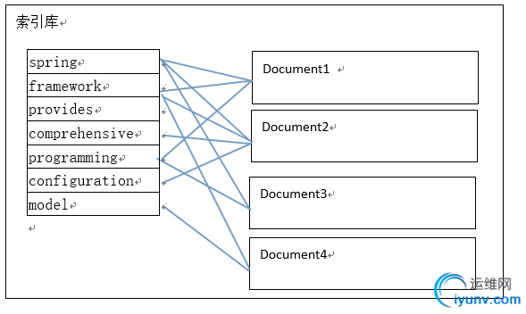

  对所有文档分析得出的语汇单元进行索引,索引的目的是为了搜索,最终要实现只搜索被索引的语汇单元从而找到Document(文档)。

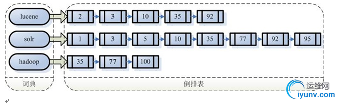

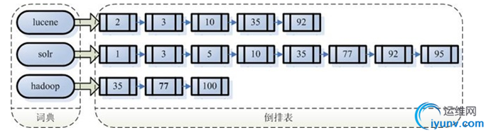

  注意:创建索引是对语汇单元索引,通过词语找文档,这种索引的结构叫倒排索引结构
  传统方法是根据文件找到该文件的内容,在文件内容中匹配搜索关键字,这种方法是顺序扫描方法,数据量大、搜索慢。
  倒排索引结构是根据内容(词语)找文档,如下图:
  倒排索引结构也叫反向索引结构,包括索引和文档两部分,索引即词汇表,它的规模较小,而文档集合较大。

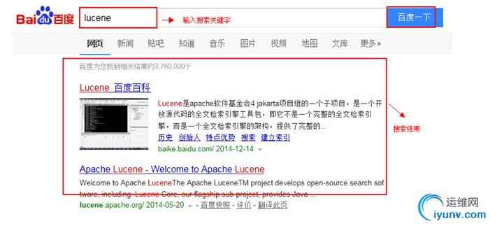

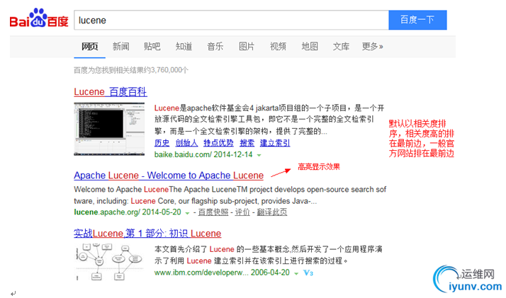

4.3.1.    用户查询接口
  全文检索系统提供用户搜索的界面供用户提交搜索的关键字,搜索完成展示搜索结果。
  比如:
  Lucene不提供制作用户搜索界面的功能,需要根据自己的需求开发搜索界面。

  以一个友好的界面将查询结果展示给用户,用户根据搜索结果找自己想要的信息,为了帮助用户很快找到自己的结果,提供了很多展示的效果,比如搜索结果中将关键字高亮显示,百度提供的快照等。

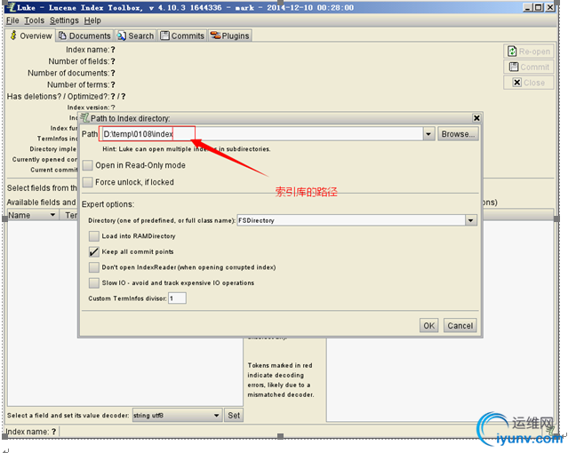

6.4. 使用Luke工具查看索引文件

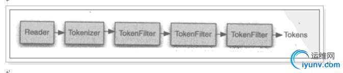

  从一个Reader字符流开始,创建一个基于Reader的Tokenizer分词器,经过三个TokenFilter生成语汇单元Tokens。
  要看分析器的分析效果,只需要看Tokenstream中的内容就可以了。每个分析器都有一个方法tokenStream,返回一个tokenStream对象。

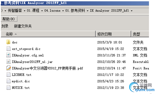

8.3.3.
IKAnalyzer
  使用方法:
  第一步:把jar包添加到工程中
  第二步:把配置文件和扩展词典和停用词词典添加到classpath下

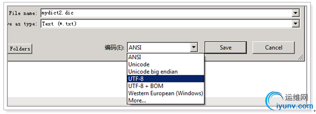

  注意:mydict.dic和ext_stopword.dic文件的格式为UTF-8,注意是无BOM 的UTF-8 编码。
  mydict.dic内容是自己定义扩展的词汇来分词:
高富帅  白富美
  二维表
  ext_stopword.dic内容是自己禁止词汇来分词:
我  是
  用
  二
  维
  表
  来
  的
  a
  an
  and
  are
  as
  at
  be
  but
  by
  for
  if
  in
  into
  is
  it
  no
  not
  of
  on
  or
  such
  that
  the
  their
  then
  there
  these
  they
  this
  to
  was
  will
  with
  使用EditPlus.exe保存为无BOM 的UTF-8 编码格式,如下图:
8.4. Analyzer使用时机
8.4.1.    索引时使用Analyzer
  输入关键字进行搜索,当需要让该关键字与文档域内容所包含的词进行匹配时需要对文档域内容进行分析,需要经过Analyzer分析器处理生成语汇单元(Token)。分析器分析的对象是文档中的Field域。当Field的属性tokenized(是否分词)为true时会对Field值进行分析,如下图:
  对于一些Field可以不用分析:
  1、不作为查询条件的内容,比如文件路径
  2、不是匹配内容中的词而匹配Field的整体内容,比如订单号、身份证号等。

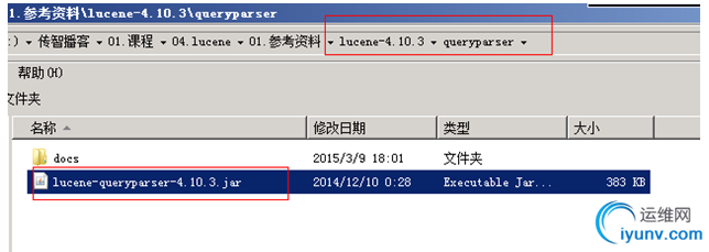

10.2.1.          QueryParser
  需要加入queryParser依赖的jar包。
